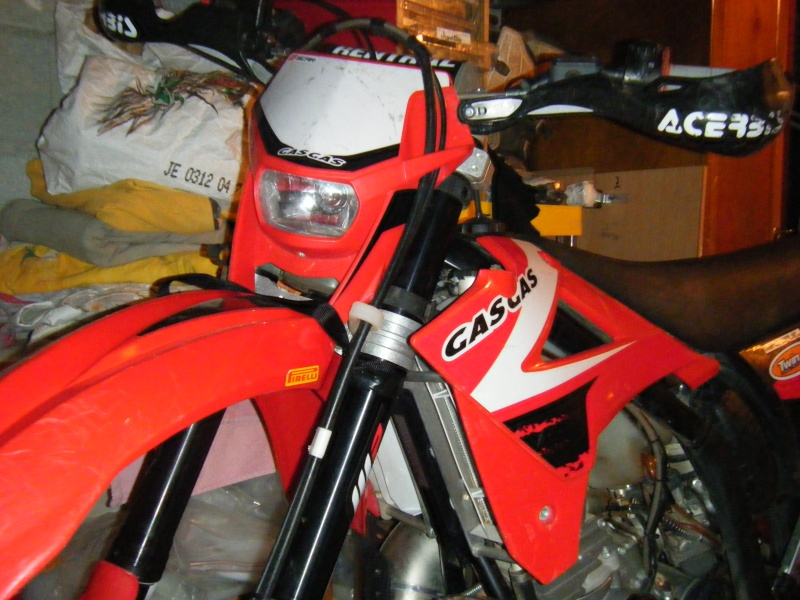

J'en ai trouvé une à un tarif correct, seul Hic, la partie haute du tube de fourche a pris un coup juste en dessous du té inférieur et est légèrement enfoncé.
Ma question est donc la suivante, jusqu'où remonte le tube inférieur dans le supérieur ?
Je connais la valeur du débattement, mais je ne connait pas la longueur du tube inférieur, donc pas possible de connaitre le point d'arrivée en position "comprimé".
J'espère être clair, je ne voudrait pas acheter une meule avec une fourche qui bloque en bout de course.
Voila une photo, on voit pas bien parce que le gars a mis du scotch dessus, mais ca donne une idée de l'endroit, j'aurais plus de photos dans la journée. Merci les gars !

A mon avis c'est dead
Même si le tube intérieur ne remonte pas jusque là, la déformation perturbera le mouvement bah
Le "simple" non respect du couple de serrage sur le Té inférieur entraîne déjà un mauvais coulissement, alors une déformation permanente... bah

Ouais, le tube est vraiment mort, et sans doute une grande partie du mécanisme intérieur. Demande un devis que tu défalques du prix d'achat, ou passe ton chemin. Si le mec a mis du scotch sur un pb aussi grave ça en dit long sur le gars!

quand tu fais le niveau d'huile dans le tube de fourche, le bras inférieur vient à quelques millimètres sous le sommet du fourreau.
le seul moyen de savoir si cet enfoncement perturbe le fonctionnement de la fourche, c'est de déposer le bâton, de dévisser complètement le bouchon supérieur et d'emmener le tube jusqu'à l'enfoncement maxi. si il y a résistance, c'est mort.

tube de fourche mort.
achète une autre moto.

c est dead  comme le dit gilles le simple fait de trop serrer les tés de fourche nuit au fonctionnement de la fourche alors la dead  par contre a voir si il te fait un tres bon prix reflexion
