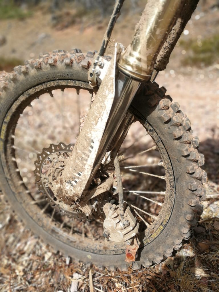

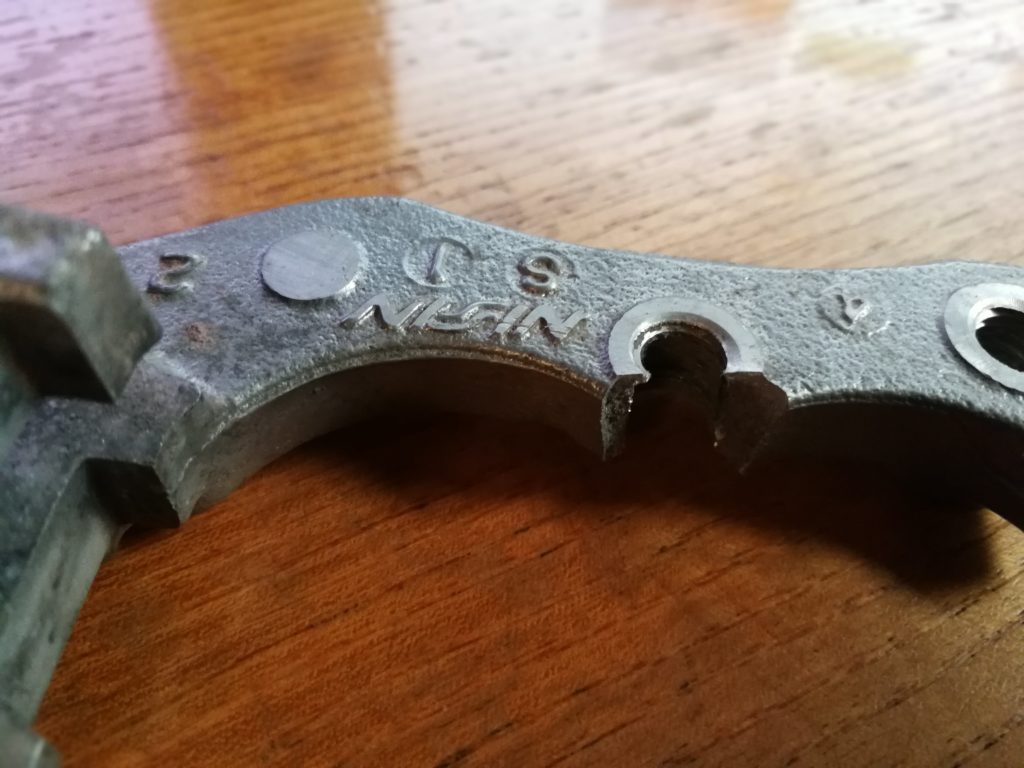

| Une super moto, mais aujourd'hui les roches vosgiennes ont eu raison de mon étrier avant Donc si vous avec une adresse de fournisseur qui détaille les pièces Nissin je suis preneur. Idem pour un éventuel étrier à pistons grippés ou autres, je n'ai besoin que de la platine intérieure.   |

| J 'ai un pote à qui cela est arrivé sur une vielle cadre acier et je crois qu'il l'a fait resouder par contre si tu en trouve un demande bien l'entraxe des points de fixation car il y a plusieurs modèles entre wrf et yzf et comme les gars disent à chaque fois" pour yzf ou wrf c'est pareil " et bien non suivant le années ça change il semble que sur LBC il y a du choix |

| Merci Gilles, mais avant de le faire souder, je devrais le faire redresser, car là il est un peu vrillé.
Effectivement sur LBC on en trouve en masse, je vais probablement m'orienter vers ça. Et merci du rappel sur l'entraxe, je n'y aurais pas forcément pensé. |

| Tu as la solution de la pâte de déport avec le grand disque |

Exact, il faut voir ça chez Braking. Elles sont taillées dans la masse.

Un collègue à moi a eu ça sur une 2006 également. D’ailleurs, le seul problème sur cette machine qu’il possède encore. |

| à l'époque ça se détaillait chez yam. sur lbc tu dois trouver aussi, attention comme a dit gilles à l'entraxe |
