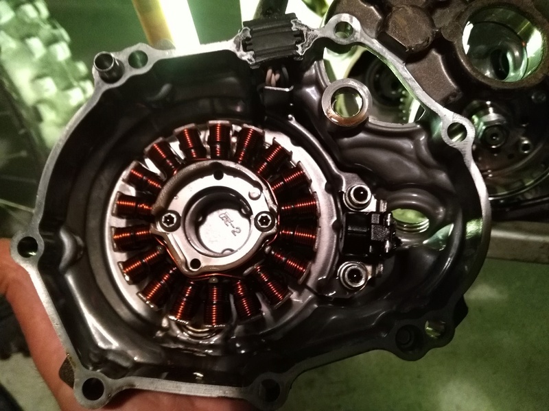

Non j'ai été tres occupé à changer mon carter d'allumage qui avait rencontré quelques pierres du sud.
Et comme le sabot AXP est une M E R DE...
Il faut dire que j'avais bien baissé le cul de la brele à cause de hanche aujourd'hui en titane
Donc j'ai tout relevé... parce qu'ici...
WRF 2015 - Page 25 Img_2052
Nous avions fait une répération à la pate à fer  ptdr
WRF 2015 - Page 25 Img_2054
N'empeche ça m'a bien sauvé (message à tous les poireaux ...)
WRF 2015 - Page 25 Img_2053
WRF 2015 - Page 25 Img_2056
Ensuite j'en ai bien chié pour trouver comment sortir le volant.. fixé avec du torx... alors que le reste c'est du Btr
Petites infos qui peut servir...
WRF 2015 - Page 25 Img_2055
L'oeuilleton de niveau d'huite pour le sortir
Rondelle plastique de HARLEY DAVIDSON  , douille de 10, marteau et tranquillou... ptdr
WRF 2015 - Page 25 Img_2057
Bon là on voit bien le pet
WRF 2015 - Page 25 Img_2058
Et remontage avec protection CMT en carbone... fabriqué en italie donc + jolie qu'autre chose  ptdr
Franchement j'ai rien trouvé de mieux, j'aurai préféré en plastique mais ça n'existe pas ...
Encore un truc d'une logique tiens ...
De plus j'ai coincé un bout de mousse antivibration le long du sabot pour "amortir"
