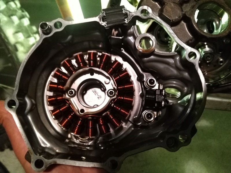

| Bonjour Non je viens juste de commander ce qu'il faut Donc appriori la reference c'est celle-ci...  A ce sujet la suite tres beintot... Non j'ai été tres occupé à changer mon carter d'allumage qui avait rencontré quelques pierres du sud. Et comme le sabot AXP est une M E R DE... Il faut dire que j'avais bien baissé le cul de la brele à cause de hanche aujourd'hui en titane Donc j'ai tout relevé... parce qu'ici...  Nous avions fait une répération à la pate à fer  N'empeche ça m'a bien sauvé (message à tous les poireaux ...)   Ensuite j'en ai bien chié pour trouver comment sortir le volant.. fixé avec du torx... alors que le reste c'est du Btr Petites infos qui peut servir...  L'oeuilleton de niveau d'huite pour le sortir Rondelle plastique de HARLEY DAVIDSON , douille de 10, marteau et tranquillou...  Bon là on voit bien le pet  Et remontage avec protection CMT en carbone... fabriqué en italie donc + jolie qu'autre chose Franchement j'ai rien trouvé de mieux, j'aurai préféré en plastique mais ça n'existe pas ... Encore un truc d'une logique tiens ... De plus j'ai coincé un bout de mousse antivibration le long du sabot pour "amortir" Faute de merle...  Bon du coup j'ai changé l'huile La bise à tout le monde |

Tu as tout de même remis le sabot plastique.

| Ah bah oui.. Mais franchement je le trouve moyen comme "protecteur" J'ai regardé le modèle extreme c'est pas bien mieux ... Mais bon.. |
