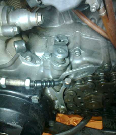

MessageSujet: Re: Probleme embrayage 250 WRF 2009   Dim 30 Nov 2014 - 19:01
Quelques photos pour montrer la position du levier et le marquage Cloche et noie.
Moto : yam 250 wrf
Nombre de messages : 1656
MessageSujet: Re: Probleme embrayage 250 WRF 2009   Dim 30 Nov 2014 - 19:20
Ce n'est pas comme moi le levier est normal et ta cloche est bonne

peux tu nous mettre une photo de toutes les pièces dans l'ordre qui viennent pousser ton plateau presseur ?

MessageSujet: Re: Probleme embrayage 250 WRF 2009   Lun 1 Déc 2014 - 11:41
la tornade bleue a écrit:
Quelques photos pour montrer la position du levier.
tu laisse suffisamment de place pour le déplacement de ton levier (réglage du câble sur la patte) ?

yeah Ce soir, Vidange, Démontage ( du levier en plus ), Photos.
En tout ca Merci de votre Interet et de vos explications à Tous !!! coucou

au pasage re mesure tout les disc et la bille juste histoire d'etre sure que toute est dans la norme.
et avant de remonter ton carter regarde si déja tu arrive a ecarter  un minimum les disc

diabolo38 a écrit:
t'aurai pas oublier perdu la bille ?
si vraiment ça a chauffé, pas impossible que les pièces 1,2,3 soit endommagé, y compris le plateau là ou ses pièces prennent appuis
