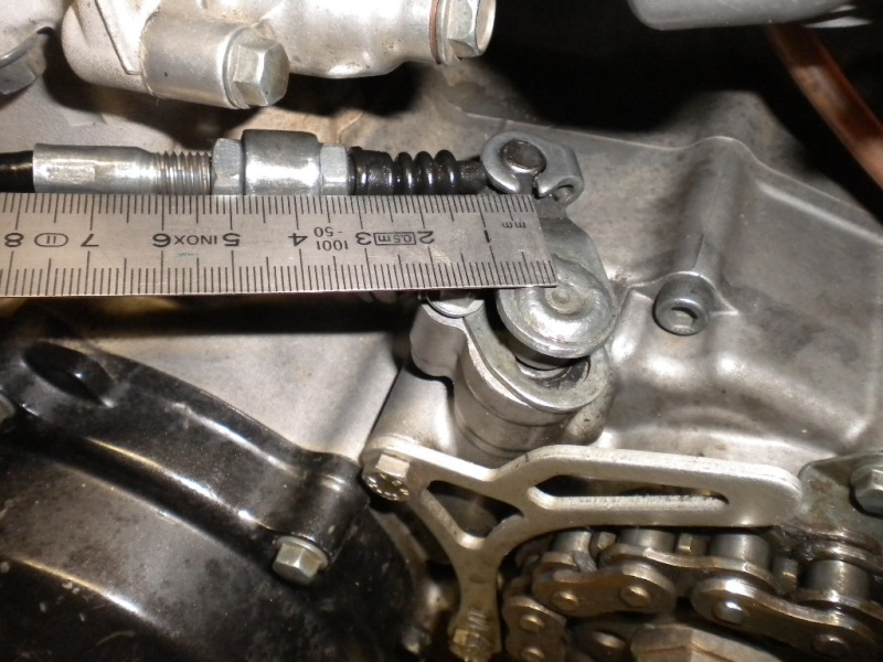

Mesures Embrayage au repos et débrayé pour une course à la poignée de 2 à 3 mm
Le levier :44 mm au repos
http://i59.servimg.com/u/f59/11/90/37/98/emb_2527.jpg

Le levier :31 mm débrayé
Les disques débrayé Sad supérieur à 12 mm )
Donc pour une course du Levier de 13 mm, il correspond un écartement de 1,5 à 2 mm des disques : EST-CE ASSEZ ??? reflexion

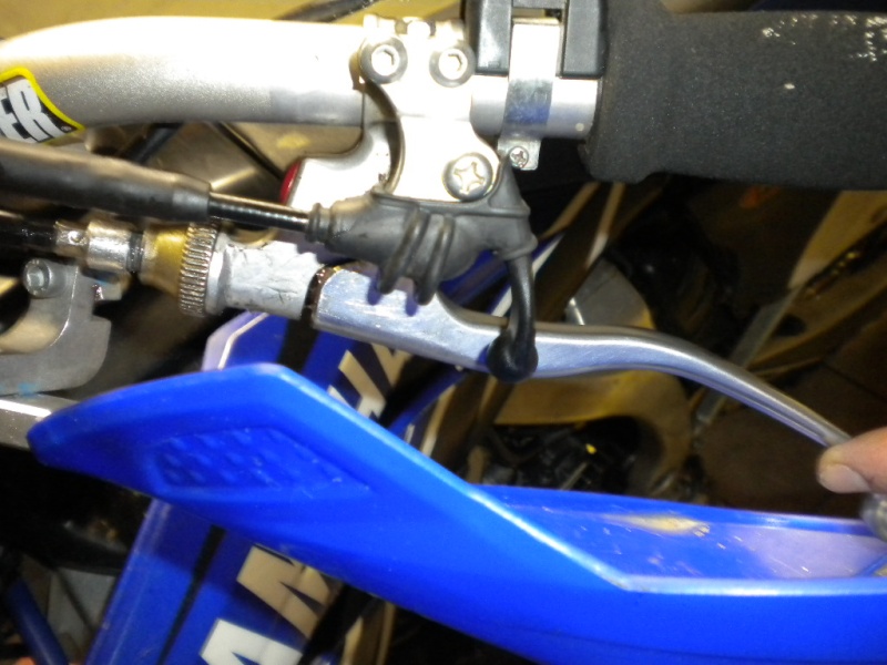

Démontage du Levier : un peu marqué par le joint ( en haut ) et par la Tige de débrayage 2 ( en bas ) mais tout a fait correcte, il me semble
J'ai mesuré également le début et la fin de la course active du levier par rapport à la tige de débrayage 2 ( en pigeant avec un tournevis ):
Début de course active Levier ( 56 mm, par rapport à l'arrête câble, comme référence )

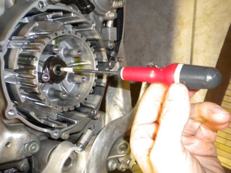

En bas, je mets le tournevis en butée contre la bille / Je fais un repérè avec le scotch BLANC.
Fin de course active Levier ; position à laquelle le levier n'agit plus ( 13 mm, par rapport à l'arrête câble, comme référence )
En bas, je mets le tournevis en butée contre la bille / Je fais un repérè avec le scotch NOIR.
Mesure de la course maxi de la tige de débrayage : 6 mm ( entre le scotch Noir et Blanc )
Donc pour une course MAXI  du Levier de 43 mm, il correspond un écartement de 6 mm des disques
Ce que j'avais comme valeurs était :une course du Levier de 13 mm, pou un écartement de 1,5 à 2 mm des disques reflexion
