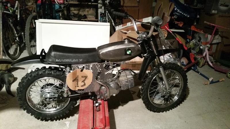

| La puch avance : Traitement restom du réservoir fait Verni rustol sur le réservoir laissé en métal brossé Pour le moteur, j ai gardé, sans ouvrir, le bas moteur de celle achetée vers chez Polo j ai apporté ma culasse et mon cylindre chez un gars pour un microbillage + peinture restom haute température sauf que lorsque il m à dit le coût j ai changé d idée ... En effet pour le même prix il existe des kits complets neufs en 50 ou 70 cm3 qui comprend culasse piston segment cylindre pipe carbu filtre à air et tout les joints Airsal (fonderie espagnol) quelqu un connaît ? Donc je vais partir la dessus comme ça le moteur sera tout neuf pas d'origine mais bon tant pis ... |

| Airsal m'a l'air connu pour les 50cm3, pas cher et correct, de toute facon ca m'etonnerais que tu tente de faire 10000km a fond tout le temps comme un ado. Donc ca devrait etre largement suffisant je pense . |

| Je fais des modèles de plaques latérales avec du carton avant de les faire en tole à trou trou celui là me plait bien |

Mon stocolant ne tient pas les bords se décollent car le réservoir est légèrement bombé et l'écusson autocollant est assez rigide et ne veut pas épouser la surface Des idées ?? Il me semble que le froid du métal n'est pas propice à la colle de faire son effet ?... il fait froid dans ma cave j 'ai déjà ssayé de scotcher avec du shaterton le contour Ca na pas tenu longtemps bien collé |

| j'ai eu le temps de ne faire qu'une plaque latérale ce week end Plaque inox dégrossie à la disqueuse |

| La plaque positionnée, je vais finir la forme définitive à la dremelle |

| Avec une petite plaque numéro en métal avec les numéros noirs ça sera parfait |

| je verrais la grille de barbecue plus "slim" parce la elle est balaise . enfin, c'est mon avis perso un ptit coup de barbouille sur le cylindre voire la culasse , ce serait cool aussi |

| Finalement je suis resté sur ma première idée quand on voit le projet arriver à son terme manque encore, à mon avis aussi, une petite découpe de finition sur le devant de la plaque et effectivement peut être en hauteur (sur le bas ) l'épaisseur de la tole est très slim @redsun j'attend ma prochaine commande pour le cylindre et la culasse !!! kit 70 airsal tout neuf !!! |
