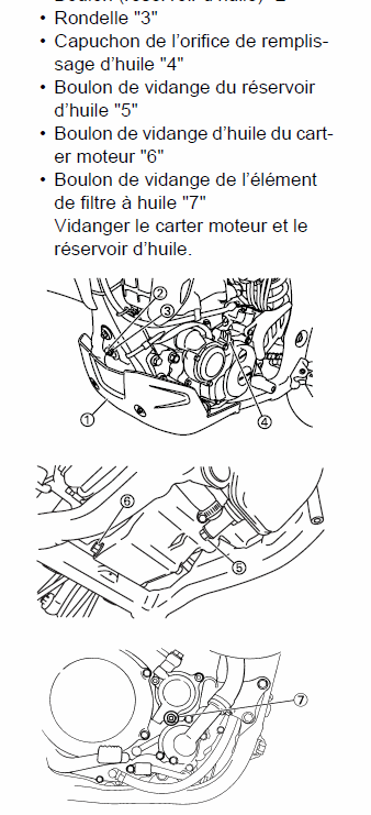

| Salut à tous, J'ai acheté récemment un 450 WRF et j'ai un doute sur la vidange. Quand je lis le manuel utilisateur, Je vois qu'il y a trois vis de vidange... Je trouve ça un peu curieux. Il faut vraiment défaire les boulons 4, 5 et 6 pour vidanger ? De même, le 2 sert juste au contrôle du niveau mais c'est par le 3 qu'on rempli, c'est ça ? Merci à vous !

| Les joies du moteur à graissage par carter sec. Je te conseille de suivre scrupuleusement les consignes de la note constructeur. J'ai déjà vu un moteur de xt avec le double d'huile préconisé. |
Date d'inscription : 29/07/2008 Age : 56 Moto : Koehler-Escoffier 1920 au protoxyde d'azote Région / département : Misère en Isere Nombre de messages : 36864
| Sujet: Re: Vidange 450 WRF 04.09.15 12:31 | |
| si c'est comme les 250 oui il faut bien respecter la procedure du manuel tu vidange le carter moteur par 6 tu vidange le reservoir ( additionel ) par 5 tu peu aussi nettoyé la crépine qui est derriere 5 ( pas a chaque vidange mais de temps en temps ) sauf au 2 premiere vidange ( apres rodage ) ou il vaut mieux la netoyer apres tu remplis le carter moteur par 4 avec la quantité préconisé par le constructeur soit 1.1 litre (sur les 250) et 1.2 litre si changement du filtre. ensuite tu demarre le moteur et tu dessere la vis 2 , pas completement juste de quoi faire sortir de l'huile , c'est une sorte de purge , attention si tu vire completement la vis, tu as bon gros jet d'huile qui crache presque comme rocco siffredi des que çà pisse , tu ressere tu arrete le moteur , tu laisse reposé 5 mn , et tu controle le niveau par l'oeuilleton sur le carter gauche sous le sélécteur ,si yen manque un poil tu rajoute par le bouchon 4 voila m'sieur |

| Sur les 2007-2009 (les autres je ne sais pas) tu as deux boulons, le capot du filtre a huile et le bouchon de l'orifice de remplissage et la jauge à enlever pour que tout sorte. Si tu ne dévisses que les 2 boulons sans ouvrir l'orifice de remplissage et la jauge ça coule pas bien car l'air ne rentre pas. Il est de quelle année ton 450? car sur les 2007-2009 sur le 450 la crépine tu n'y as pas accès si facilement. Attention quand tu ouvres le capot du filtre à huile il y a des tout petits joints thorique , fait gaffe à ne pas les perdre. |

| sur mon vieux 400 ca a l'air un peu différent Carter moteur en dessous, celui du réservoir devant. et le 5 lorsque tu changes le filtre à huile tu vides forcément bon courage |

| C'est un 2009. Je vais suivre à la lettre le manuel et comme ça, pas de problème !
