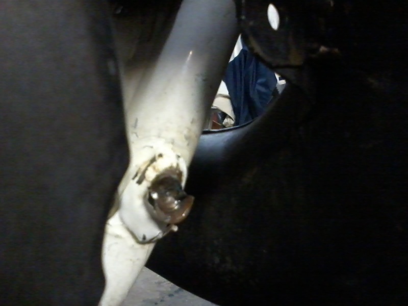

j'ai bousillé le point de fixation sur le cadre (vis cassé dedans)du silent bloc entre le pot et le cadre
donc je pensai tous simplement souder un écrou sur le cadre pour pourvoir de nouveaux fixer le silent bloc du pot
quel méthode de soudure et quel précaution a prendre (parti électrique,bobine...) sur un 2t sans batterie ni démarreur
et sur le pot j'ai un micro trou??

voilà la merdouille
[img][/img]
[img][/img]
j'ai un ancien serrurier qui me doit un service reflexion en fin je pense

MessageSujet: Re: précaution pour souder sur le cadre   29.12.15 12:06
la bécane est en état, il n'a plus d'excuse bidon pour ne pas venir rouler fume

MessageSujet: Re: précaution pour souder sur le cadre   29.12.15 12:54
enfoiré mdr mdr mdr mdr mdr mdr mdr mdr
tu m'a fait du bon boulot mon yo
