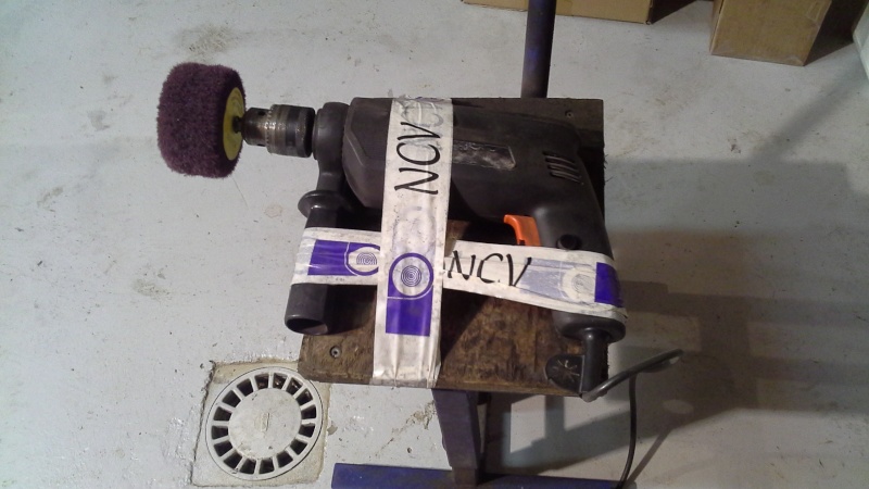

Et pour changer un peu de la peinture, décapage de quelques pièces avec mon touret à décaper maison :
Et les pièces décapées et phosphatées en attendant la peinture
A bientôt pour des photos de mon installation d'electrozingage...
bien ça j'adore!! vert vert une technique à breveter, Pierre!! mdr
