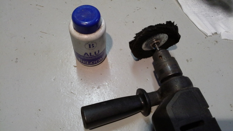

comment as tu poli les tés de fourche ?
Salut ,
Pour les té de fourche, comme pour les fourreaux, à l'origine, ils sont vernis directement sur l'alu, donc, possibilité d'enlever le vernis au décapant, mais moi, j'utilise directement cette brosse sur la perceuse (14 euros chez Casto, et ça ne raye pas l'alu)
Puis un disque à polir avec du Belgom alu
Et pour les recoins, la dremel avec l'outil coton et le belgom alu

merci bien
la roue en scotch brit , ca va bien . Par contre, pour les gros bugnons que j'ai sur les carters vu que la montesa a roulé un peu en tt , je prends la flap wheel , la roue avec des lamelles de papier abrasif qui attaque plus que le scotch brit
