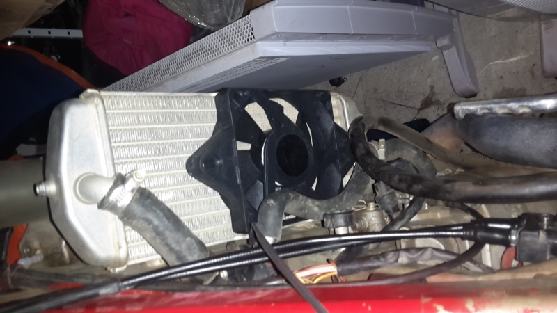

bonjour a tous,
je suis en train de faire un montage d'un kit ventilo sur ma 450 exc de 2004.
le montage est base d un ventilo 15w http://www.ebay.fr/itm/191595128383?_trksid=p2057872.m2749.l2649&ssPageName=STRK%3AMEBIDX%3AIT
thermoswitch 95/90 (demarre a 95degres et coupe une fois redescendu dessous les 90) https://www.amazon.fr/gp/product/B006DHNHDG/ref=oh_aui_detailpage_o00_s00?ie=UTF8&psc=1
un kit de fixation pour le ventilateur http://www.ebay.fr/itm/361310461507?_trksid=p2057872.m2749.l2649&ssPageName=STRK%3AMEBIDX%3AIT
il ne manque juste qu' un fusible je vous tiendrez au courant quand le montage sera terminé

Si tu peux nous faire des photos du montage je suis preneur, je comprends pas comment marche le kit de fixation.
