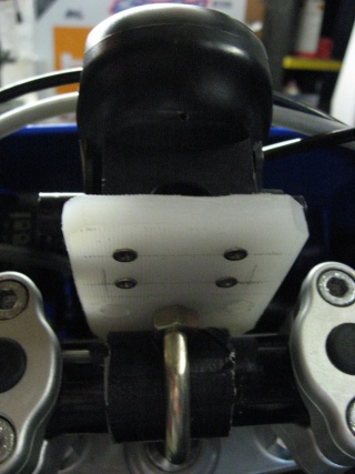

Seconde version :
Afin de mettre mon câble d'alimentation extérieure j'ai du refaire un nouveau support.
J'ai trouvé un support "bateau" d'origine Magellan à 25€ (neuf)
Pourquoi avoir choisi de modifier celui-ci plutôt que d'acheter directement la version pour "2roues" à 40€ ?
Parce que mon guidon fait 28.6mm en son centre (22 sur le support Magellan) alors quitte à refaire un support spécifique autant prendre le mois cher des deux. Ca m'a permit aussi de déporter le support en arrière par rapport au guidon.
J'en ai profité pour faire un support pivotant pour pouvoir le régler horizontalement quand je roule debout, légèrement incliné vers l'arrière quand je roule assis et carrément replié derrière le guidon pour le protéger.
Mieux que des explications, quelques photos :
Position debout
Position assis
Fixation sur le guidon avec un U du commerce et un morceau de plastique (planche à découper) pour recréer l'interface manquante.
Le U ne serre pas directement sur le quidon. Il y a 2 demi-tube en PVC qui font entretoise afin éviter d'abimer le guidon et qui permettent la rotation de l'ensemble par glissement.
J'ai simplement ajouté un joint torique qui fait le tour du GPS pour éviter qu'il ne valdinque au moindre triple saut.
