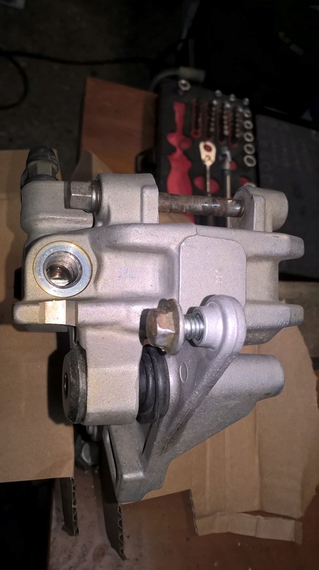

Petit résumé :
Problème sur piston d'étrier AR 250 CRF 2009 Image11
Démontage puis nettoyage de l'étrier , pas trop de Terre ni de graisse collée , nickel ..
Problème sur piston d'étrier AR 250 CRF 2009 Image12
Les pièces que j'ai commandé chez shogunmoto pour un 150 CRF 2009 !!!
Déballage du piston , mesure avant d'aller plus loing ... Tip-top !
Problème sur piston d'étrier AR 250 CRF 2009 Image13
Je vois une légère crasse dans les gorge, grattage avec un petit tournevis ... S'est de la poussière et des reste de joint ...
Problème sur piston d'étrier AR 250 CRF 2009 Image14
J'ai fais tremper un peu les nouveaux joints dans du liquide de frein DOD4 , suivant le conseil de nitrouss et monosapiens , et effectivement ca lubrifie bien ...
Problème sur piston d'étrier AR 250 CRF 2009 Image15
Problème sur piston d'étrier AR 250 CRF 2009 Image16
Remontage des joints et du piston , ca rentre comme papa dans maman  mdr
Problème sur piston d'étrier AR 250 CRF 2009 Image29
Graissage des coulisses , mise en place des nouveaux soufferts et de l'étrier sur sa patte de fixation ...
Passons au maître cylindre ...
Problème sur piston d'étrier AR 250 CRF 2009 Image17
Maître cylindre classique de CRF , assez en bon état ( d'aspect )
Problème sur piston d'étrier AR 250 CRF 2009 Image20
Problème sur piston d'étrier AR 250 CRF 2009 Image19
Bon ben dans le réservoir à liquide de frein ya comme de la vase et de l'autre côté , sous le cache poussière , sest bien oxidé !
J'y suis allé franchement avec le nettoyant frein pour l'intérieur et chiffon puis soufflette ... Propre comme un sous neuf !
Problème sur piston d'étrier AR 250 CRF 2009 Image21
Démontage du piston , nettoyage , vérif des joints ... ok , puis trempage dans le liquide de frein pour le remontage
Problème sur piston d'étrier AR 250 CRF 2009 Image23
Problème sur piston d'étrier AR 250 CRF 2009 Image24
On remet le piston dans son logement tout propre et lubrifié
Problème sur piston d'étrier AR 250 CRF 2009 Image25
Remontage de la tige poussoir , rondelle et clips . La rondelle reste un peu oxydée même après un grattage au scotch brite . Tantpis , de toute façon j'en ai pas une de rechange ... Un peu de graisse et ca le fera ...
Problème sur piston d'étrier AR 250 CRF 2009 Image27
Mise en place du cache poussière ainsi que la patte
Problème sur piston d'étrier AR 250 CRF 2009 Image28
Reste le bouchon et la membrane du réservoir à nettoyer ...
Remontage du maître cylindre sur le cadre , de l'étrier et de la durite avec des joints neuf ...
J'ai purger le systeme , ca m'a pris une vingtaine de minutes ... RAS , tout est ok , fin de l'histoire merci
