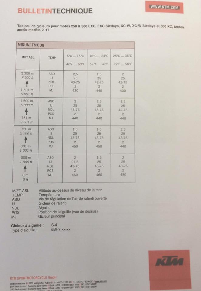

est ce que quelqu'un aurai gardé la note de ktm sur les réglages carbu des 2017 car je vient d'avoir le kit pour faire les nouveaux réglage mais je ne sait pas quoi mettre merci

personne pour m'aider reflexion

http://www.lenduro.com/t41990-probleme-consomation-enduro
si sa peut t'aider
merci max t'es trop fort
bientot je reprend les roulages, je te teins au jus

MessageSujet: Re: KTM   28.08.17 18:38
j'ai trouvé ça pour les réglages avec le kit s4
après conseil du mécano des kt grenoble
aiguille 43-75 2éme cran
GR 25
GP 450
richesse 1.5 T
à suivre au prochain roulage

MessageSujet: Re: KTM   08.09.17 16:51
et bien c'est beaucoup mieux,il faut juste penser à jouer avec la vis de richesse par rapport à la température et l'altitude
et avec le ressort vert c'est top yeah
