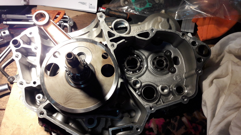

| Sujet: Re: bad news moteur Beta 400... ca s'arrange! 24.03.17 9:18 | |
| Bon... le remontage commence! Changement des spis ( de tous les joints en fait...) Les gicleurs d'huile Pose du vilo et bielle neufs Assemblage des arbres de boite montage ds les carters fermeture des 2 demi carters ( ouf.... c'est deja ca!) |

| Sujet: Re: bad news moteur Beta 400... ca s'arrange! 24.03.17 17:52 | |
| C'est cool, ça avance T'a changé tout les roulements aussi ? |

| Sujet: Re: bad news moteur Beta 400... ca s'arrange! 24.03.17 21:09 | |
| J'ai change certains rlts (vilo par ex) Sur la culasse...microbillage. rectif sieges, 2 guides changes (echap) et joints de queue de soupapes. Le reste est ok. |

| Sujet: Re: bad news moteur Beta 400... ca s'arrange! 05.04.17 11:53 | |
| et pas une rondelle ne reste dans les cartons!!!!!!!!! lol en fait si... il en restait une: obligé de redémonter... je l'avais oublié dans le mecanisme de kick.. |

| Sujet: Re: bad news moteur Beta 400... ca s'arrange! 06.04.17 7:24 | |
| La chaîne n'est pas livrée fermée ? Sur mon ex wrf elle était fermée. |
Date d'inscription : 30/04/2006 Age : 63 Moto : KTM Six Days 250 EXC-F 2016 Région / département : Pommiers Nombre de messages : 23829
| Sujet: Re: bad news moteur Beta 400... ca s'arrange! 06.04.17 8:56 | |
| Sur les WRF on peut faire passer la "boucle" sur le pignon de sortie de vilo, donc sans ouvrir la chaine Il me semble que ce n'est pas possible sur les moteurs KT/BETA _________________ GA ZO BU MEU * (devise Shadok) * La vérité c'est qu'il n'y a pas de vérité, y compris celle-ci !
guillaumemounier Maître bûcheron
Date d'inscription : 04/08/2006 Age : 49 Moto : Beta 400 RR 2011 .... 900MonsterSIE 1100 monster Evo et 350 Beta 2019 Région / département : beaujolais 69 + Autriche Nombre de messages : 1605
| Sujet: Re: bad news moteur Beta 400... ca s'arrange! 06.04.17 9:16 | |
| merci pour les messages... Bon... y'a plus qu'a démarrer pour être sur... mais je suis confiant. j'ai bien entendu fait tourner à la main, les vitesses passent ( heureusement! lol ) pour la chaîne, elle est effectivement livrée fermée. Pas de souci pour la passer sur le vilo après avoir démonté les patins. idem en haut, ca passe car on peut décaler les roulements des arbres a cames pour avoir un peu plus de jeu pour poser la chaîne. Sur les anciens moteurs Beta (KTM en fait) il fallait la sertir une fois montée. J'avais modifié un dérive chaîne de vélo pour le faire. Mais c'est une chaîne plus simple... qui ressemble bcp plus a une chaîne de transmission classique |
| Sujet: Re: bad news moteur Beta 400... ca s'arrange! 18.04.17 8:32 | |
| Premiers tours de roue ce WE... nickel! Elle tourne comme une horloge!! un avis sur l'éventuel rodage? j'ai roulé environ 1h30... tranquillou, sans trop jardiner ni monter dans les tours. Ca suffit ou je fais encore 1h30 comme ca? |
