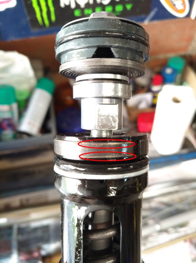

Pour le moment j'ai fais que reproduire ce qu'on m'a appris, notamment toi d'ailleurs^^.
Après quelle cale fait quoi et comment ??? Pas encore compris...
Je cherche :
-  à gommer les retours de petits et moyens chocs dans les bras (pierres, racines, petites bosses), pour l'instant la fourche me renvoie tout et saute pas mal. J'ai fini le Trèfle avec 10 ampoules par main tellement il fallait que je m'accroche au guidon! Et pas très rassuré sur le sec cassant.
-  à ce qu'elle tienne bien le parquet dans les spéciales.
J'ai encore quelques questions :
- Il y a un float à calculer pour la base valve?
- Ou achetez-vous vos cales? J'en trouve mais 35€ et par paquet de 10 de la même taille...
- J'ai monté un piston libre alu ajouré Bud l'an dernier, la bague de guidage supérieur a déjà une usure, et n'est pas égale sur tout le tour de la bague, ça peut venir de quoi?

Je cherche :
Comme tout le monde quoi!! ptdr
non, faut potasser encore un peu! reflexion
Chez ktm! (un comble ptdr ptdr )
Qualité moyenne, pièce d'origine only!

Salut, je reviens avec plusieurs questions.
D'abord sur l'empilement de la TM :
A quoi servent les 2 cales de 1.6?
Tout sur l'amorto et la fourche : Suspendez-vous !! - Page 13 Tm_bas10

les "clapets" de 1.6 sur l'empilement de frevado sont en fait la pour avoir un total épaisseur correct pour serré l’empilement avec l'ecrou. et aussi butée de flexion de l'empilement de clapet
si elle avait un diamètre extérieur inferieur au dernier clapet "fin"  ce serais des cales de serrages ou clamp ,elle servent entre autre a faire un bras de levier pour les clapets du dessus plus la ,ou , les clamp sont épaisses plus les clapet du dessus vont fléchir, et donc ouvrir le passage d'huile ,et assouplir l'empilement .
