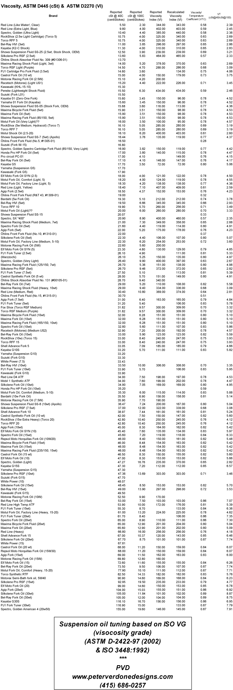

Tout sur l'amorto et la fourche : Suspendez-vous !! - Page 3 Pvd-is10
Pour les fourches on regarde principalement la viscosité à 40°C et pour les amorto on regarde aussi l'indice de viscosité.

frevado a écrit:
Tout sur l'amorto et la fourche : Suspendez-vous !! - Page 3 Pvd-is10Pour les fourches on regarde principalement la viscosité à 40°C et pour les amorto on regarde aussi l'indice de viscosité.
Donc jusqu'ici ok, le 5Wt, 7.5Wt, 10Wt.
Mais je n'arrive pas à trouver d'infos sur ces huiles :
- KYB KHL 15-11
- KYB 01 M
Des "on dit" racontent que la première serait une 5Wt alors que la 2ème serait plutôt une 7,5Wt mais qui aurait une viscosité proche de la 5.
Ma doc technique précise la 1ère référence, et comme chez les marchands il est plus facile de trouver de la KYB 01 M ou de la 5Wt d'autres marques, je voudrais m'assurer de bien prendre la bonne.

Là on trouve la valeur pour la KHL 15-10 qui est tres proche de la kayaba 01 en terme de viscosité à 40°C... la khl 15-11? reflexion
https://transmoto.com.au/comparative-oil-weights-table/
C'est pour quelle moto? coucou
Ah, j'avais pas vu le tableau en première lecture au boulot, les images y étant bloquées (oui pas bien de lire des forums au boulot nanana ).
Il est bien fourni vert .
La moto est une Husqvarna TE 250 2010 (4t), fourche Kayaba, simple cartouche je crois.
Il faut mettre le niveau à 140mm sans ressort (643cc par tube).
Me manque plus que l'huile.

Tu dois pouvoir mettre de la kayaba 01 sans trop de souci, mais perso je préférè la motorex 2.5! coucou
D'ac. Merci pour toutes ces infos, très utiles.
Ca a l'air de converger autour des indices 15/16 à 40°, soit plutôt des huiles 5Wt.
Ne me reste qu'à choisir parmi tout ça, pourquoi pas la Motorex 2,5.
Bon après analyse du tableau et courte réflexion j'ai commandé de la Castrol Fork Oil Syntetic 5 (indice 15 à 40°C), pour une autre raison pratique : il me faut 1,3L et ça se vend par bidons de 0,5L. Y'aura plus qu'à...
