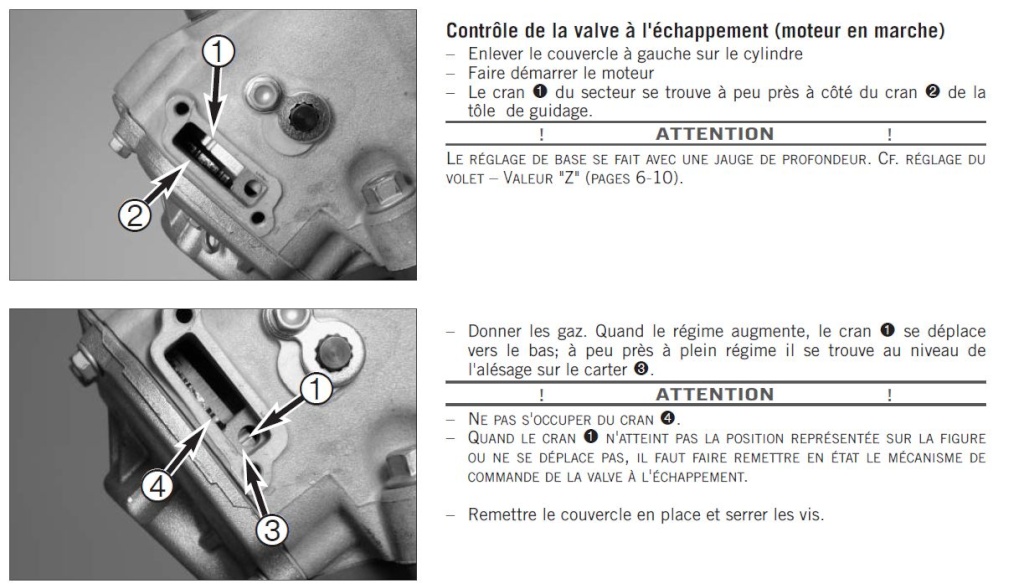

Le réglage de valves (51) devait être maintenu en place par la vis de pression (17).
Quand on touche au réglage (51), il est impératif de vérifier la distance entre la valve et le bord supérieur du cylindre (KTM donne la cotation dans le manuel).
Après tu remontes le bouchon (52) et tu revérifies de nouveau, la distance entre la valve et le plan supérieur du cylindre avant de reculasser.
Entre le levier (66) et l’ergot (57), tu ne dois avoir qu’un jeu usuel de montage.

Le seul moyen de mesurer la valeur ‘’Z’’ est de tomber la culasse, descendre le piston au PMB et mesurer à la jauge de profondeur.

Ton cylindre compte une valve centrale et deux barillets (certains les appellent booster).
Pour le principe de fonctionnement :
La valve centrale en position basse (bas régime) favorise le couple ; Ouverte (haut régime), elle favorise la puissance.
Le barillet droit est un organe qui obture ou pas, un canal tangentiel du cylindre. A bas régime, ce canal est ouvert et by-pass des gaz brûlés vers l’échappement, favorisant ainsi le remplissage donc le couple. A haut régime ce canal est fermé.
Le barillet gauche, lui est en communication avec la chambre de résonnance située derrière la flasque avant du cylindre. Comme pour l’autre côté, le canal du barillet gauche est ouvert à bas régime et fermé à haut régime. Quand le canal est ouvert, la chambre se rempli et se vide suivant le cycle moteur. La chambre de résonnance a pour but de tendre vers une pression constante d’échappement et favorisant ainsi le couple.
Pour ce qui est des repères, dont tu parles sur le côté droit du cylindre ; Ils sont juste-là pour effectuer un contrôle comme expliqué ci-dessous :
Problème valves 125 exc Varifi10

Donc du coup la vidéo de réglage pour rendre plus ou moins violente la moto, c'est une gosse connerie ? Je te trouve le lien j'en est pour 10/15 Minutes.
Merci pour ton explication sur le fonctionnement de booster que je ne connaissais pas

Oui et non, certains cherchant à gagner du couple à bas régime (pour le franchissement ou pour calmer la bête) limitent l’ouverture de valve mais évidemment, cela se passe au détriment des hauts régimes.
