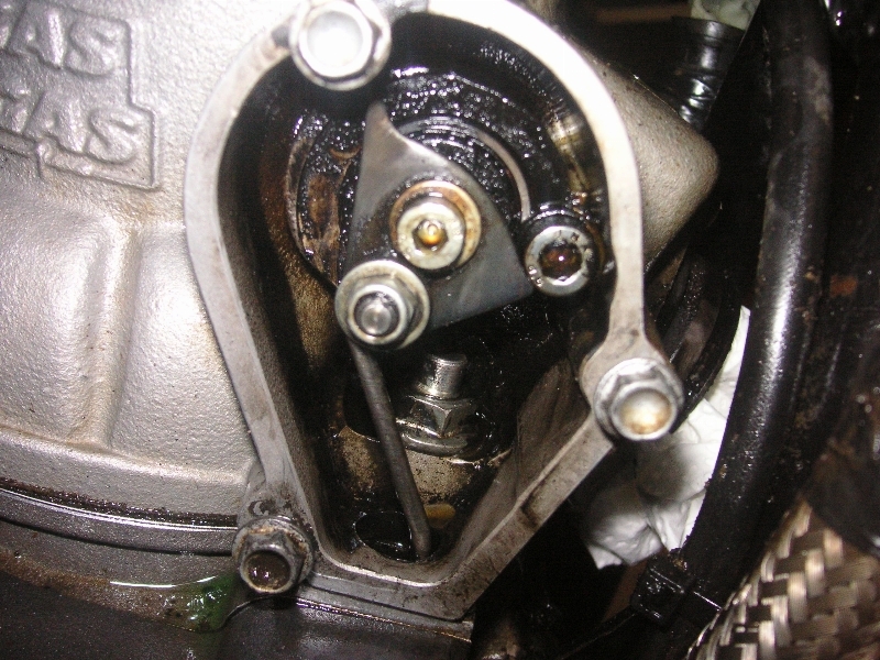

En démontant le couvercle pour contrôler mes valves , je trouve ça :
Je crois avoir un problème de valve sur ma Gas !!!! Image120
Alors que sur le manuel la photo montre ça :
Je crois avoir un problème de valve sur ma Gas !!!! Image27
Je crois pas me faire des idées ! Il y a un truc qui vas pas ...
Vous en pensez quoi ?

S'est juste que mécaniquement parlant , je trouve bizarre que les valves restent ouvertes à l'arrêt ...

Ben, ta valve est bloquée ouverte !!!!

Démonte le tout, avec un bon nettoyage décalaminage des boosters pour que ça coulisse mieux.
Y'avait un descriptif sur gasgasman ou gasgas org
http://www.lenduro.com/t27569-remontage-valve-d-echappement-300-gasgas

c'est comme ca que doit etre mnté ta valve sur ta gas

Sur la mienne , la tige est en position haute

Nettoyage de valve et boosters 2 fois par an sur les GAS.
Dans les cas extrêmes d’encrassement, on a déjà connu des cylindres fêlés.
A caque nettoyage, monte un nouvel écrou M5 nylstop (ne pas serrer trop fort pour qu’il ne bloque pas l’œillet de la tige de commande.
Suivre le tuto que je t’ai indiqué sur gasgasman. clin d'oeil

Ahhhh s'est toi ! Merci bien ... S'est à peu près de que j'ai fait ...
Quand je fais tourner l'ensemble à la main sans la tige ya des points durs

Un démontage et un bon nettoyage s’impose.
Au remontage, graisse très légèrement à l’huile 2T tes boosters.

Bon ben j'ai trouvé d'où vient mon problème de valve ouverte à cause de la tige qui poussait trop ...
Position correcte :
Je crois avoir un problème de valve sur ma Gas !!!! Img_2018
Le problème venait de la petite vis qui était usée et qui ne bloquait pas suffisamment l'axe de la tige ...
