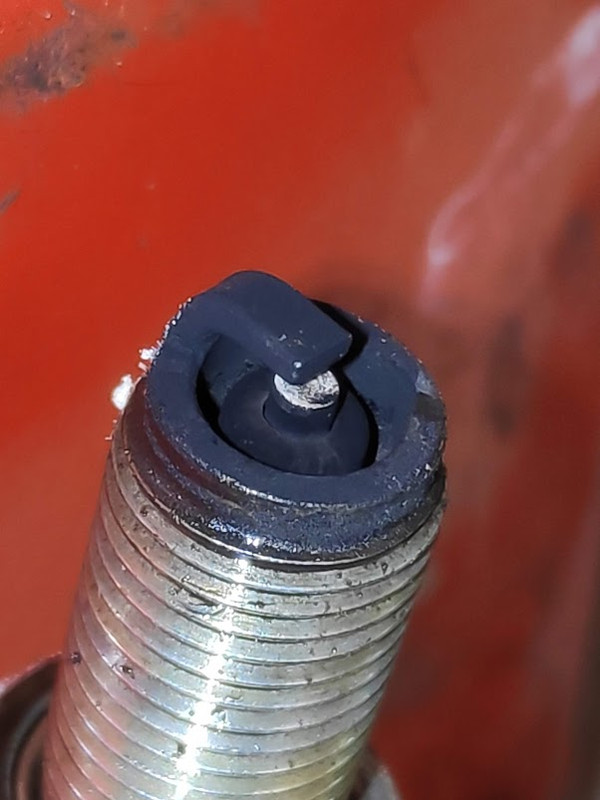

MessageSujet: question carburation 4T   question carburation 4T Empty23.04.19 13:47
symptômes: ( les trucs blanc c'est du copeau de bois ... )
question carburation 4T IMG-20190423-125248
- misère incroyable à démarrer à chaud
- le moteur donne des accoups à régime stabilisé entre 0 et 3/8 de gaz
Après elle fonctionne bien.
Comme ça je dirai descendre l'aiguille de 1 cran pour le mis régime et peut être reprendre la hauteur de cuve.
Vous en dites quoi ?
Merki

MessageSujet: Re: question carburation 4T   question carburation 4T Empty23.04.19 18:17
c est un diesel? on dirais la tete a nitroux quand il est noir d alcool! mdr vérifie aussi tout le système de starter c est un delorto? t as une pompe de reprise dessus ?sinon aiguille .puit d aiguille usé ou bougie hs ou moteur fatigué on dirais de l huile cramé

MessageSujet: Re: question carburation 4T   question carburation 4T Empty23.04.19 20:01
pour moi, bougie noire et demarrage a chaud difficile= melange trop riche. filtre a air encrassé, essaye de jouer avec la vis de richesse, si ca suffit pas essaye un gicleur plus petit ou descendre l'aiguille d'un cran effectivement. apres, elle me parait pas super noire et pleine d'huile, je pense que t'es pas si loin du bon reglage

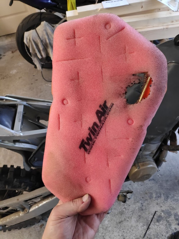

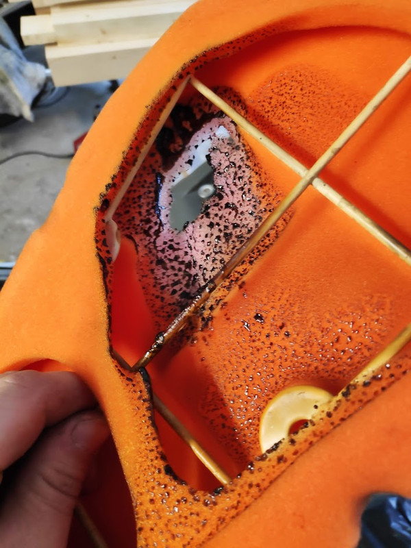

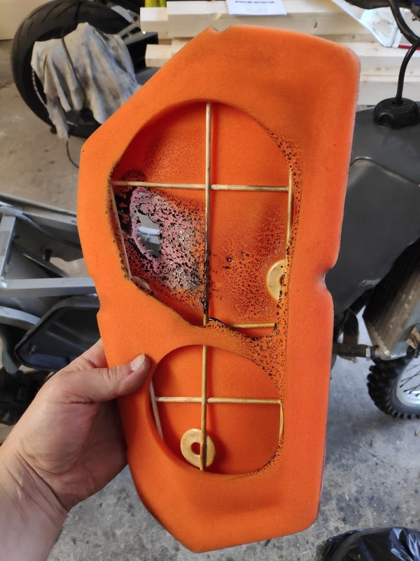

Au secours, je suis bai.sé peur
Vous savez comment ni.quer 30 balles et surement ma sorti de de dimanche ?
comme cela:
question carburation 4T IMG-20190425-191002
question carburation 4T IMG-20190425-191008
question carburation 4T IMG-20190425-191147
Comment faire ? c'est simple: avoir une moto qui se noie car mal réglée, ventiler le cylindre avec décompresseur et gaz en grand, entendre une explosion, sentir du chaud sur la jambe droite et sentir la boite à air chaude + fumée qui sort du pot ... question carburation 4T Pfff
Voila, mon seul espoir c'est que le magasin ktm/husqvarna de Grenoble ai cette pièce en stock, sinon la moto sera immobilisée le temps de recevoir le nouveau filtre.
J'ai vraiment les boules colere
Nombre de messages : 19022
MessageSujet: Re: question carburation 4T   question carburation 4T Empty25.04.19 19:53
Deux solutions. La première erreur c'est d ' avoir enlevé la grille pare flammes donc la remettre. La deuxième c ' est d ' attendre un miracle de la part d ' un concessionnaire. Autant commander de l ' adaptable. Il doit même m ' en rester un voire deux à la maison. Des occasions.
Nombre de messages : 32881
MessageSujet: Re: question carburation 4T   question carburation 4T Empty25.04.19 19:57
haaa çà y est !! les excuses de gonzesses qui arrive !!!! ptdr ptdr ptdr ptdr cassé cassé clin d'oeil clin d'oeil

tchou
tchou
Date d'inscription : 13/04/2019
Moto : husqvarna 410te
Nombre de messages : 206
MessageSujet: Re: question carburation 4T   question carburation 4T Empty25.04.19 20:07
Le par-flamme est bien en place pourtant...
Franchement si t'as des filtres même d'occasion, je veux bien t'en débarrasser moyennant finances.
Tu peux regarder et me dire ça rapidement ? J'en ai besoin pour dimanche ...
Merci

Est-ce la bonne grille ? Dès que je suis sur place je regarde tout ça et je te tiens informé. Elles ont toutes ds retours de flamme, même neuves.
tchou
tchou
MessageSujet: Re: question carburation 4T   question carburation 4T Empty25.04.19 20:36
jpl a écrit:
Contrôle distribution, voir soupape d’admission voilée ??????
en fait j'ai déjà fait une sortie avec le filtre à air comme ça...
J'ai roulé presque 3h car jamais j'aurai cru possible de trouer le filtre à air de cette façon et je ne l'ai vue que ce soir au nettoyage .
Je pense que les soupapes vont bien merci
Oui c'est la bonne grille, elle est bien en place.
honnêtement je ne comprends pas ce qui à pût se passer.
Dit, dans toutes tes pièces tu n'aurai pas non plus à tout hasard une vis de richesse pour un dellorto PHF 36 ? merci Si oui, je suis preneur secret

MessageSujet: Re: question carburation 4T   question carburation 4T Empty25.04.19 20:40
si tu viens un peu plus tot dimanche , je te colle un bout de mousse sur le trou ,celui du filtre hein !!what did you expect ?!! fouet fouet fouet ptdr ptdr ptdr hi clin d'oeil
Énorme, tu me sauve ma sortie la lover
Je viendrai donc un peu plus tôt sauf si monosapiens me sauve la mise avant.
Je te jure que je suis blazé, limite j'avais envie d'enrouler le filtre à air dans 2 collant de madame pour dépanner ange
