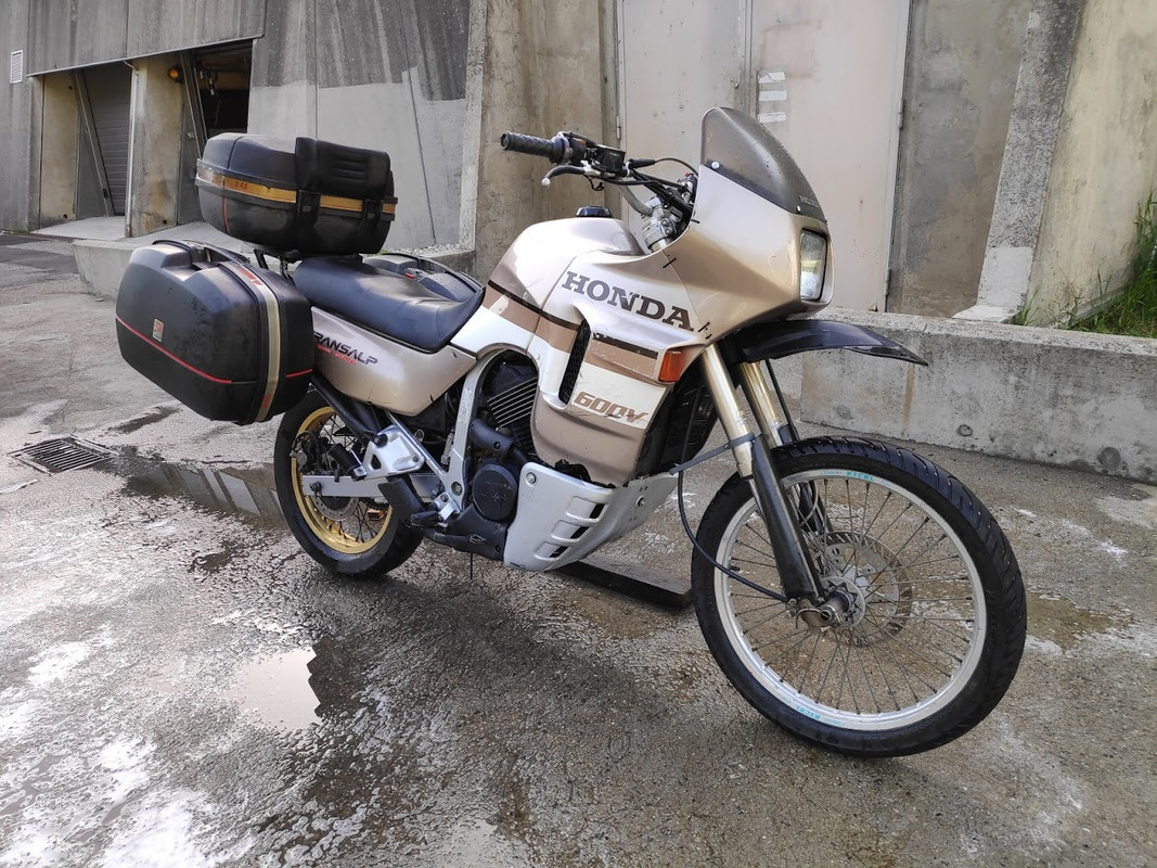

en fait j'ai monté une fourche marzocchi inversé de husqvarna sur une vieille transalp 600.
C'est donc destiné à faire de la route et de l'enduro très soft ( piste en fait )
Je me demande donc si le fait de pincer un peu plus le pneu risque d'être gênant ou pas.
J'ai roulé un peu avec, je trouve la moto agile, et elle ne m'a pas semblé piégeuse.
Après je en sais quoi en penser secret

160 en transalp de 50chx, je suis même pas sur qu'elle y monte secret
Non, juste qu'un forumeur d'un autre forum m'a mis un coups de stress en me disant que le fait de monter une jante moins large, et donc de pincer plus le pneu pourrai donner un comportement incertain à la moto...
Elle va rester en 90/90-21 car c'est la monte d'origine.
Mais faut d'abords que j'arrive à résoudre mon problème de jante carré, soit en faisant réparer la mienne soit en adaptant une autre.
bref...
Aller je met quand même une photo ici histoire de voir de quoi on parle:
rayonnage jante - Page 2 IMG-20190626-184911

le gars qui t as dit ça demande lui comment font les gt ou sport avec au mini un 195 ar et 120 devant.la seule influance est la hauteur de fourche pour l assiette de la moto ( un transalp prend 175 compteur) si c est le plat qu on devine sur la photo entre le cable compteur et le fourreau ça revient bien a la presse clin d'oeil
