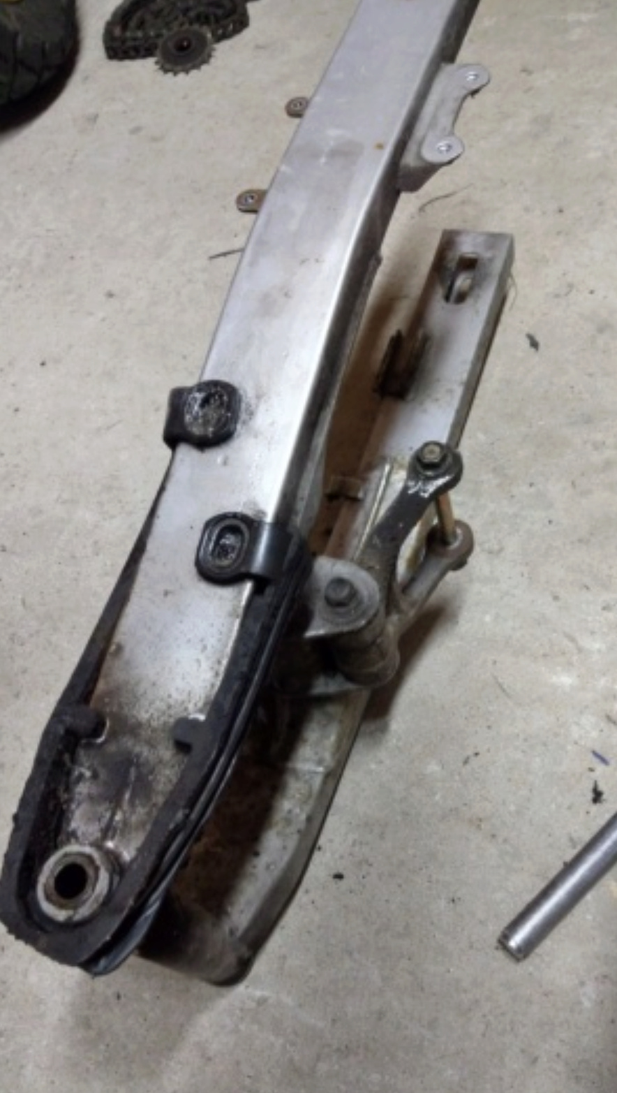

Bras oscillant derouillé et repeint
Avant
Lifting NX650 dominator - Page 3 Screen17
Après
Lifting NX650 dominator - Page 3 Imag5215
