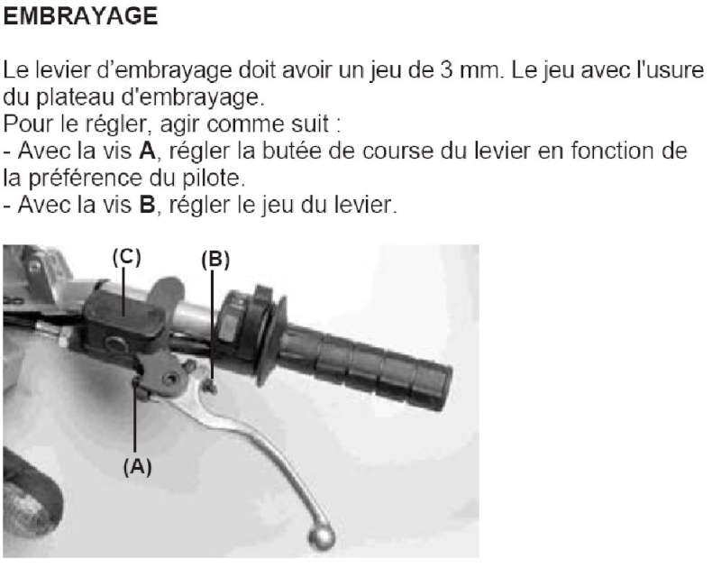

par contre j'ai l'embrayage qui colle et malgré une vidange de boite c'est toujours pareil :colère: je ne sais pas trop quoi y faire. c'est casse pied car des que j'ai une vitesse elle ne tient pas le ralentit, sauf si j'embraye a fond (levier contre la poignée mais c'est pas pratique car tu ne tiens pas le guidon et si tu embraye avec 2 doit ça va pas assez loin j'ai l'impression du coup que l'embrayage entraîne un peu la moto et donc ça cale.
coucou Joe
si tu as un maître cylindre AJP règle comme ci-dessous.

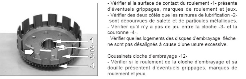

ensuite tu va faire quelques vérification, démonte ton carter d'embrayage n°36, mesure de combien de mm ce déplace le plateau de pression n°25 et garde le levier embrayer , la cote ne doit pas descendre en maintenant le levier embrayer, si pas de problème vérifie:
- la planéité des disques lisses sur une vitre
- l'état de la cloche ( ne doit pas être marquer )
- vérifie le jeu en rotation entre 3 et 4
et la tige
tu me donneras la cote de déplacement du plateau de pression
