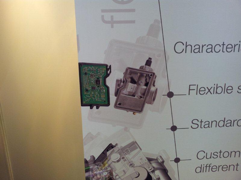

MessageSujet: Re: LA CARBURATION   Mer 10 Avr - 19:03
vu sur une expo présenté par Magneti Marelli
carbu moto avec électronique embarquée
injection sur les 2 temps ???
