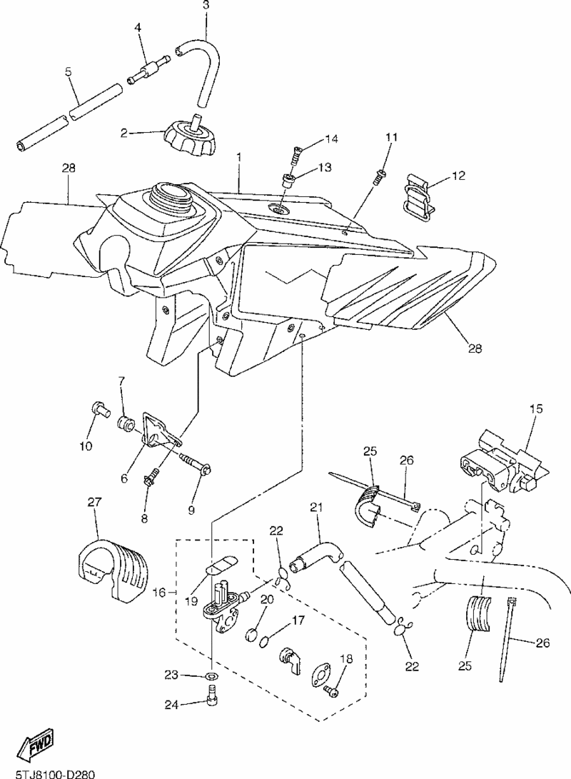

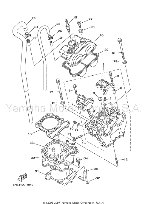

MessageSujet: Re: Bouillonnement dans le réservoir !!!!!   20.04.07 16:06
abbad a écrit:
On avance !!
J'ai déjà regardé pour le sens du clapet : ok
tu ne la pas tester
mise à l'air libre du réservoir celui qui nous intéresse
mise à l'air libre du moteur n°23 que tu confond
