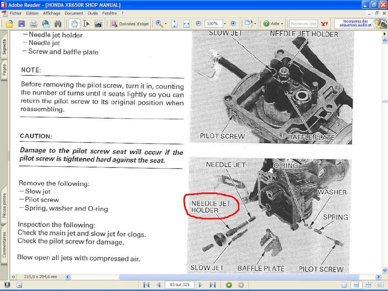

coucou suite à mes petits soucis de carbu samedi (la veille en rabaissant le niveau de cuve la moto c'est mit à faire des trous en début d'accélération)
j'ai vu que le gicleur principal avait un écrou de blocage qui joue sur la hauteur de celui-ci
est-ce qu'il faut mettre une cote précise ???
il peut influer sur la carburation ???
merci d'avance

MessageSujet: Re: Honda XR   Honda XR - Page 3 Empty27.05.07 15:24
Honda XR - Page 3 Clipbo16
Honda XR - Page 3 Niveau10

MessageSujet: Re: Honda XR   Honda XR - Page 3 Empty27.05.07 18:15
merci serge
faut faire attention quand meme de pas trop descendre le gicleur principal
sinon il touche le bouchon de vidange du carbu ou ramasse toutes les saletés au fond ...

MessageSujet: Re: Honda XR   Honda XR - Page 3 Empty28.05.07 8:26
thierry69 a écrit:
merci serge
faut faire attention quand même de pas trop descendre le gicleur principal
si ton gicleur principal touche le fond du bouchon de vidange c'est que le guide aiguille est pas en place, needle jet est serrer par needle jet holder au couple 1 N-m ,ensuite tu mets le jetHolder et le gicleur principal ( aucun réglage )
