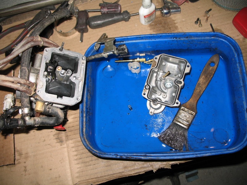

MessageSujet: Re: Procedure démontage gicleur ralanti HSBY 550   29.05.07 23:05
MessageSujet: Re: Procedure démontage gicleur ralanti HSBY 550   29.05.07 23:35
en gros c'est la toilette
ta remarquer la petite bassine ! elle est au couleur YAM hi

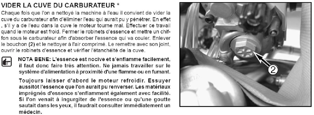

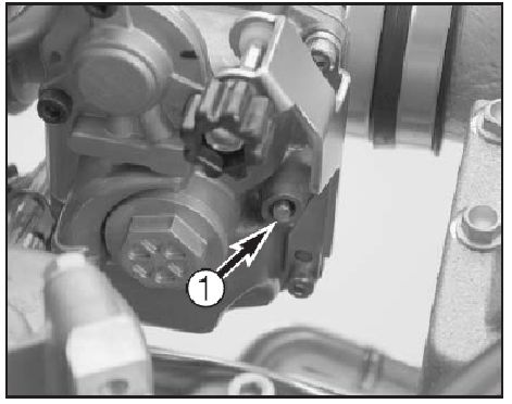

avant de tous démonter essai déjà ceci
- as tu de l'huile moteur à l'entrer du carbu dans le manchon ?
- démonte le vis de vidange et regarde si tu as des saletés dans le fond ou de l'huile, remonte
- desserre la vis de richesse n°1 de 1/4 de tours
tu me dira si c'est mieux ou pas
