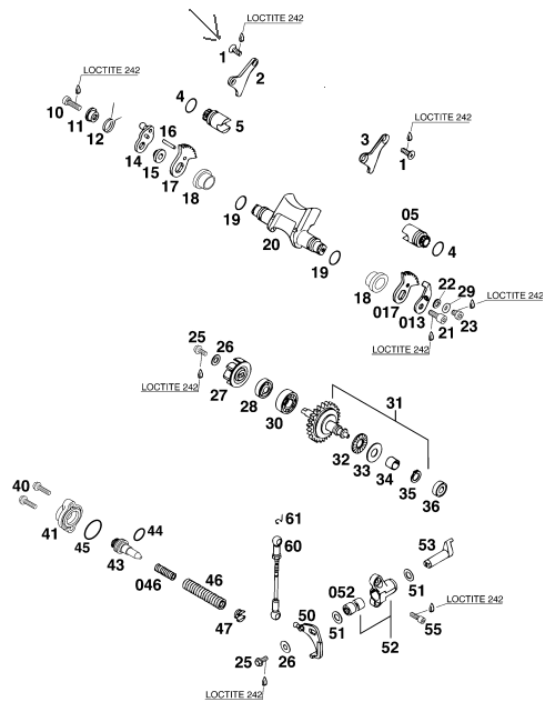

Ca y est j'ai démonté tout le carter et j'ai trouvé une petite vis de 1 cm de long qui était coincé sous le mécanisme de sélection?? a priori elle ne fait pas partie de l'ensemble je ne sais pas comment elle a pu atterrir là et d'ou elle provient???Dautre part j'ai remarqué qu'il y avait un "trou" dans mon demi carter juste au dessus de l'arbre primaire de boite Cf photo 50 page 39 de la revue technique est ce normal??? merci

J'ai trouvé :la vis provient du systéme de fixation des plaques de calage de la valve TVC au cylindre...Une petite vis de 1 cm qui aurait pu faire plus de dégats,ouf.

Image hébergée par servimg.com
C'est la vis n°1
