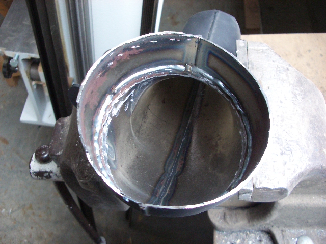

clod a écrit:
Voilà ... Attention c'est encore chaud.
Il s'agit du pot d'homologation des 2006 (celui qui possède un petit tube du système de dépolution juste après l'entrée).
Attention pour les années précédentes la chicane n'est pas là.
Il faut couper juste après (dans les sens de passage des gaz) cette soudure.
Mais avant de couper il faut :
- faire un gabarit de positionnement qui permettra de remettre parfaitement en face les 2 parties coupée. Solution idéale clin d'oeil
ou
- faire des marques repères : petits coups de disque perpendiculaires au plan de coupe. Solution de facilité mais moins précise.
Voilà ce qu'on y trouve :
Supprimer le tube de dépollution.
Ensuite y plus qu'à ressouder les 2 parties bien en vis-à-vis.
Sans oublier de boucher le trou de dépollution à la soudure et de souffler dans le pot pour savoir si ça fuit pas.
Reste plus qu'un coup de peinture barbeuc pour la finition.
Voilou un joli pot pas cher.

Nombre de messages : 5658
MessageSujet: Re: Débridage pot d'origine Gasgas   15.01.14 20:28
Hello !!  coucou coucou
Re - Bienvenue. Ca faisait un bail.
Pour déterminer où se trouve la chicane l'important n'est pas l'année de ta bécane mais l'année du pot noir que tu vas couper.
Le système de chicane est fixé pas loin d'une jonction des tôles composant le pot.
Par exemple sur la soudure verte ou sur la rouge.
Le plus simple c'est le passer un gros fil de fer par l'une des extrémités du pot. Quand ça bute sur le tamis de la chicane tu notes la profondeur (suffit de pincer le fil au raz de l'ouverture), puis tu ressors le fil de fer et tu le plaques sur la face extérieure du pot. Comme ça tu verras à peu près sur quelle soudure ça tombe.

MessageSujet: Re: Débridage pot d'origine Gasgas   16.01.14 5:21
Mon Clod , Merci  merci
En fait du coup, c'est ce que j'ai fait avec un bout de tuyau pneumatique clin d'oeil
C'est sur le trait rouge
Aujourd'hui ca va disquer/meuler/souder. yeah
