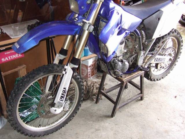

Un jour pluvieux… et si j’en profitais pour changer les pneus … et si je le faisais façon CR avec les photos des points « chauds » ? … c’est parti…
Au départ :
Une WRF :
- avec à l’AR un bib dans un D906 « DUAL-SPORT/DESERT » à finir d’user … l’été prochain !
- avec à l’AV un bib dans un STRARCROSS dont les crampons de coté font pitié.
Du matériel :

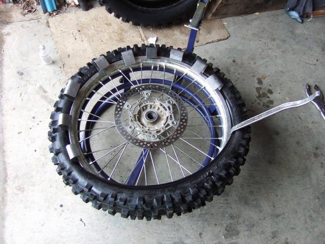

Etape n°1 : le pneu AV
Décollage du 1er flanc (ça sert à rien de monter sur le pneu avec les bibs !)

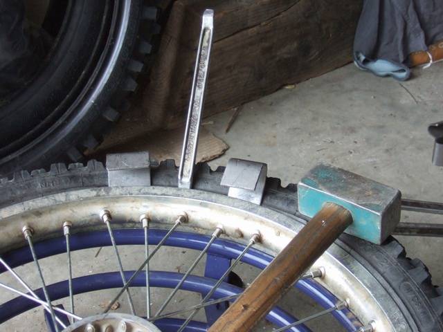

2 cales pour tracer la route au petit démonte-pneu qui fait levier et permet au grand de passer dans la jante.
Je répète le truc pour placer les 3 démonte-pneus et go !... répétition j’usqu’au démontage complet du flanc…
Je tire un bon coup sur le flanc opposé pour faire passer le bib sur la jante… et l’enlever… ça fait de la place ange
Ensuite, je démonte le 2nd flanc en faisant passer la jante à l’intérieur du pneu …
Et je sors la jante en la faisant basculer !
Préparation du remontage… nouveau fond de jante… et toutes les petites boules lubrifiées individuellement sont montées dans le pneu (avec un bib c’est pareil)
Passage du 1er flanc en attaquant avec la jante à l’intérieur du pneu d’un coté et 2 démonte-pneus de l’autre, ensuite je monte sur le pneu pour faire passer les balles dans la jante (pareil avec un bib)
Montage du 2nd flanc, la pince-étau joue le rôle de démonte-pneu fixe car le pneu avec les boules déborde pas mal de la jante… je n'ai que 2 mains vilon
Je marque le terrain gagné en plaçant les cales un U qui forcent le pneu à descendre dans la jante bien
Préparation des 3 démonte-pneus pour franchir la dernière marche
Yapluka sortir les cales en tapant de l’autre coté (l’intérêt du U bien )
A suivre... la roue AR

Nickel et surtout bravo pour le temps que tu as passé à faire ton slide ! merci
Perso, mes cales ne sont pas en U mais en I (pas de retour et ça va aussi bien et c'est + simple à réaliser, je mets le grip Ar lors du remontage en mettant la roue droite, comme on le faisait avant avec la valve de la chambre, et effectivement je ne graisse pas les flancs car le pneu risque de tourner mais utilise une base eau + savon que je spray (récup un bidon pour les vitres) à la dde.
J'utilise le bras du cerceau support de roue pour décoller le pneu et m'aider à insérer mes cales et démontes.
Bref chacun sa recette de mayo ptdr voilà qui va éclairer qqs lanternes enduristiques clin d'oeil

MessageSujet: Re: CR montage de pneus et bibs   Ven 28 Sep 2007, 18:21
jolie topic.mais j ai une question, pourquoi utiliser des cales pour mettre le demonte pneu alors que t as un outil pour decoler les pneus???? reflexion
meme chose pour demonter le deuxieme flan?? tu tourne le roue avec le flan sortie vers le bas , t enfiles un demonte pneu pour ecarter le dernier flan et t appuie avec le decole pneu.noralement ca decsend tout en bas.
canon

MessageSujet: Re: CR montage de pneus et bibs   Ven 28 Sep 2007, 19:43
coyote a écrit:
jolie topic.mais j ai une question, pourquoi utiliser des cales pour mettre le demonte pneu alors que t as un outil pour decoler les pneus???? reflexion canon
En utilisant les cales tu permets de baisser le flanc (tasser) et donc tu gagnes un peu d'aise pour attaquer le l'autre côté. Si la mousse est vraiment morte, effectivement t'en as - besoin. Au Wec en guise de cales ils utilisent plusieurs démonte mais la technique est identique...
Nombre de messages : 18908
MessageSujet: Re: CR montage de pneus et bibs   Ven 28 Sep 2007, 19:45
canon
Réponse 1 : L'outil pour décoller ... ok avec une chambre dégonflée, mais avec un bib c'est du swimgum colere
Réponse 2 : ça marche avec la roue AV ou un bib usé ... mais avec un bib neuf à l'arrière, ça descend pas tout seul bah ... enfin ça dépend de ton gabarit ptdr
