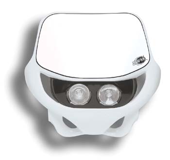

j'ai à l'avant une plaque phare UFO Fire chezpasquoi (la même que Germain) avec ampoule origine Yamaha 35 w
j'avais essayer l'halogène en 35 w également,
à l'arrière garde boue d'origine Yamaha avec bavette

j'ai la plaque phare montée en H4 du kit light des wrf , à l'arriere un feu à led et l'éclairage est performant mais si je pouvais améliorer se serais pas plus mal
si tu veux améliorer ton éclairage soit tu modifie la plaque phare d'origine ainsi
ou un modèle comme ceci
