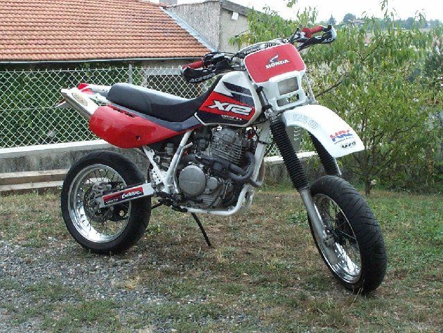

Non, la peinture époxy four est très résistante. Ca ne ressemble pas du tout à un revêtement plastique pelable mais plutot à un émail.
J'ai refait 2 cadres d'XR avec sans aucun soucis. C'est la seule peinture blanche qui ne jaunit pas sur la poutre qui contient l'huile moteur chaude.
et pour les repose-pieds c'est très solide
Effectivement c'est assez épais mais je n'ai jamais eu de problèmes au remontage. Il faut penser à bien penser à boucher tous les trous (portées de roulements ..) ainsi que le taraudages et mettre des écrous sur les goujons soudés sinon t'es bon pour repasser le taraud et la filière partout.
