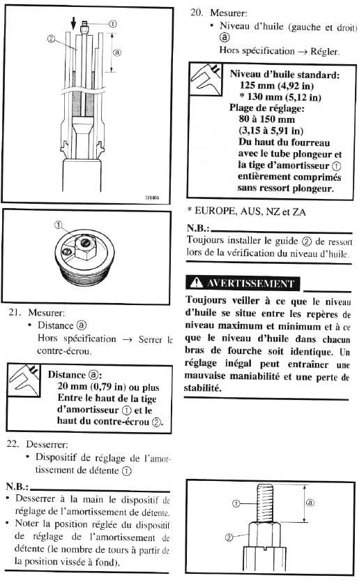

Bonjour coucou , je suis un "jeune petit nouveau" sur le forum et je cherche des conseils pour faire la vidange de mon wrF 250 . J'ai donc demonté mes tube de fourches , retirés les bouchons , ressorts .... et vidé l'huile Apres quelques heures de vidange ( tubes tete en bas ) avec la "cartouche" en position sortie , et une nuit de vidange ( tubes tete en bas ) avec la cartouche rentrée , cela suffit il Question ? ou faut il demonter la cartouche Question ? et la , comment ? quels outils speciaux ? ..... Question Question
Brefs pouvez vous me donner tous vos conseils et astuces pour realiser un bonne vidange . cheers

Si tu fais une vidange "simple" sans démontage :
Après la partie vidange que tu viens de faire :
- tu mets un peu d'huile neuve et pompes plusieurs fois pour "rincer" au mieux
- tu vides de nouveau.
- Tu remplis avec l'huile neuve. Attention de bien respecter la procédure (souce "manuel d'entretient Yam") :

Merci pour ce lien tres complet ( a conserver pour les outillages ) , mais , puisque tu as toi aussi un 250 wrf , est il necessaire de faire l'integralite des interventions pour SEULEMENT remplacer l'huile ? en attendant suffisament longtemps la vidange est OKAYYYY ou pas ? Est ce que je peux utiliser du petrole lampant ( ou autre chose ) pour bien rincer l'ensemble hydraulique ?
réponse au dessus !

c'est vrai que tout le monde fait sa vidange comme décrit par Gilles, mais le mieux c'est comme sur le lien
http://www.lenduro.com/mecanique-technique-pilotage-equipement-essai-f5/vidanger-sa-fourche-kayaba-t610.htm?highlight=vidange+fourche+kayaba

bien c'est vrai que je n'ai jamais osé rincer avec de l'essence, de peur qu'il en reste, je préférais "sacrifier" un peu d'huile neuve... la prochaine fois je le fais merci

le white-spirit c'est mieux dans le fourreau et le tube, de l'essence pour la cartouche

yes super la technique YORS , apparement il vaut mieux sortir la cartouche . Donc comment faire pour devisser le contre ecrou du fourreau cela n'apparait pas sur la photo , pour repondre c'est un WRF 2005 , et selon Yors il faut nettoyer a l'essence .

A ben v'la un sujet qui tombe a pic pour moi aussi qui vidange ma bleue ( 250 wrz ) ma doc technique est tre proche de celle qui est sur les messages , par contre je suis aussi assez interesse par le tube quI sert a extraire la cartouche ( comment est elle fixée ; legerement visse sur le bouchon bas ?? ) peu on avoir des cotes des ergots ? sa longueur ? ...

jamais d'essence comme solvant, tjs un solvant gras type kerdane, white spirit ou petrole desaromatisé.
un vrai pro de la suspat ne va pas se contenter de retirer la cartouche mais va aussi la désassembler entièrement pour contrôler l'état des pièces internes

ça n'a pas besoin d'être très précis... j'ai laissé le mètre pour ça sur la photo :
http://www.lenduro.com/mecanique-technique-pilotage-equipement-essai-f5/changement-spi-sur-fourche-inversee-t5944.htm?highlight=fourche
- Tube Diam EXt 32mm épaisseur 3mm
- Encoches environ 10x10
La cartouche tient par la vis n°1 qui se trouve sous un bouchon en caoutchouc
- Placer le tube n°3 (l'outil) verticalement, serré fortement dans l'étau (encoches en haut !)
- Coiffer la fouche dessus (les encoches entrent dans la "tulipe")
- Débloquer avec la clé alène de 14
Pour aller plus loin, comme indiqué par "tonton Shaft", il faut de l'outillage très spécifique car les pièces sont serties... d'ailleurs, je pense que certaines sont forcément changées dans ce cas, car ressertir une pièce dessertie c'est prendre le risque de se retrouver avec des morceaux en plus ange

ok merci dim 32 mm environ , long 300 mm vue de nez , encoche largeur 10 mm hauteur 5 mm
ca marche .

Merci pour tous vos conseils , je n'ai pas sorti la cartouche pour cette fois ( je le ferais a la prochaine vidange ) car l'huile avait l'air correcte et s'est ecoulée rapidement apres de nombreuses manoeuvres sur la tige .Un petit rincage a l'huile de fourche ( elle est ressortie propre ) et demain je remonte le tout , ca devrait bien fonctionner comme ca . coucou
