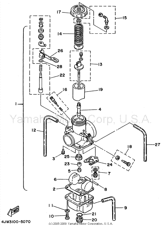

encore moi avec mon probleme de niveau de cuve, j'ai donc recu la revue technique et dessus le niveau est a 16.2mm +/- 1 mm, hors moi mon niveau et a environ 22mm, meme quand je fais toucher le flotteur en bas de la cuve je suis loin d'avoir les 16 mm preconise, alors je me demande si il n'y a pas une boulettes dans le revue, je precise que c'est pas la revue YAMAHA ( revue acheter sur amazon )
donc si quelqu'un pouvait me donner la cote ce serais super merci a moins que ce soit la bonne et que le probleme est ailleurs reflexion reflexion

bon j'ai plié un poil la patte qui viens en appuie sur le pointeau et toujours pareil, une petite fuite le lendemain matin, j'ai pourtant regarder le pointeau a la loupe et il me semble bon, peut etre cela vient il de la piece ou le pointeau vient en appuie reflexion
comment peut on verifier l'etancheite du pointeau ???
j'ai verifier en soufflant a la bouche ca a l'air de fonctionner, de toute facon ce type de fuite que j'ai, ca peut venir uniquement du niveau de cuve ou du pointeau qui ferme mal non ?
j'ai teste le flotteur il flotte bien...
vous pensez que je dois changer mon pointeau reflexion
il faut bien regarder le type de carbut monter normalement tu as celui ci ?
ce modèle YZ 250 à le même carbut que toi, si le joint ne s'enlève pas tu déduit à la cote mesurer , carbut incliner à 60° en vérifiant que le pointeau se ferme juste

xrman01 a écrit:
merci xrman01, j'avais pas vu le shema du deuxieme carbu, effectivement c plus coherant avec les cotes que j'ai sur mon carbu par rapport a ce que dis la revue technique que j'ai acheter, de toute facon j'ai commander un poiteau neuf, quand je recois le tout je fais ca au petit oignons et je vous tiens au jus un grand merci yeah
