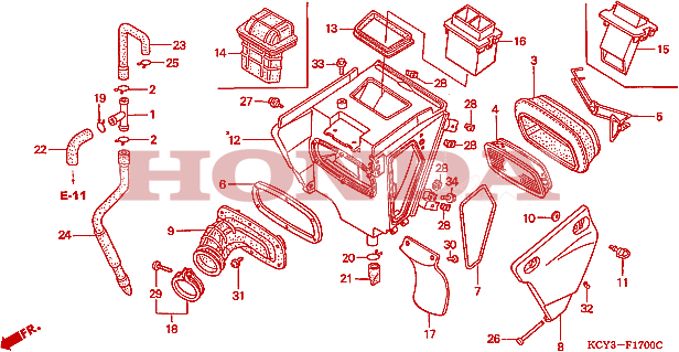

| gicleur principal : 162 gicleur de ralenti : 9 richesse : 1 tour 1/2 sur le 650 principal 182 et ralenti 62 ......t'es sur d'avoir bien regardé |
| Sujet: Re: Echappement 400XR 24.02.08 22:25 | |
| - fredo2000 a écrit:
Alors, je me suis craché dans les manches et j'ai remonté mes mains (mince, j'aurais du faire l'inverse non ) et voila ce que j'ai trouvé :
Donc ben faut que j'aille chez Mr Honda pour acheter un gicleur ........ as tu ce numéro sur ton carbut PDK1F ? regarde bien tu dois avoir un gicleur de ralentit de 55 as tu toujours la pièce n°16 |
fredo2000 Bon bec
Date d'inscription : 08/02/2006 Age : 53 Moto : 400 DRZ-S Région / département : Toulaud - Ardèche Nombre de messages : 508
| Sujet: Re: Echappement 400XR 24.02.08 23:38 | |
| Je vais regarder le numéro PDK1F. La c'est un peu tard pour allé voir Sinon non, je n'ai plus la pièce 16 (peut-être dans un carton avec le phare d'origine) Il me semble que j'ai bien regardé, j'ai la doc de Serge et ça correspond avec le gicleur. |
fredo2000 Bon bec
| Sujet: Re: Echappement 400XR 25.02.08 21:30 | |
| Sur mon carbu y a écrit : PD puis en-dessous K1FAMAE. Donc visiblement c'est la référence que tu donnais Serge. Pour le gicleur j'ai pas re-démonté. Une question, on peut séparer le gicleur du tube d'émulsion ? Ils sont vissés l'un dans l'autre ? Merci à tous pour votre aide. |

| Bonsoir Je suis passé chez Honda et ils m'ont dit que le gicleur d'origine est un 162 .......... Quand à celui de ralenti j'ai re-regardé et c'est un 60 moi je lisais 09 . Que dois-je faire, acheter un principal de 160 et un 55 de ralenti ?? |
| Sujet: Re: Echappement 400XR 26.02.08 20:35 | |
- Bonsoir
Je suis passé chez Honda et ils m'ont dit que le gicleur d'origine est un 162 .......... Quand à celui de ralenti j'ai re-regardé et c'est un 60 moi je lisais 09 . Que dois-je faire, acheter un principal de 160 et un 55 de ralenti ?? Comme ton carbut n'a jamais été régler en fonction du silencieux que tu avais avant, que tu as un carbut PDK1F qui à un gicleur de 60 qui a été monter sur un modèle antérieur tu laisse le 162 , le 60 mais tu mets la vis de richesse à 2 tours et l'aiguille au 3èmes crans sans remettre la pièce n°16 la configuration sera un mixte des deux autres mais comme le réducteur n°16 n'est pas monter ça va équilibrer la richesse sur toute la plage de régime, il te faudra juste ajuster à chaud la vis de richesse par la suite en fonction de ton altitude
