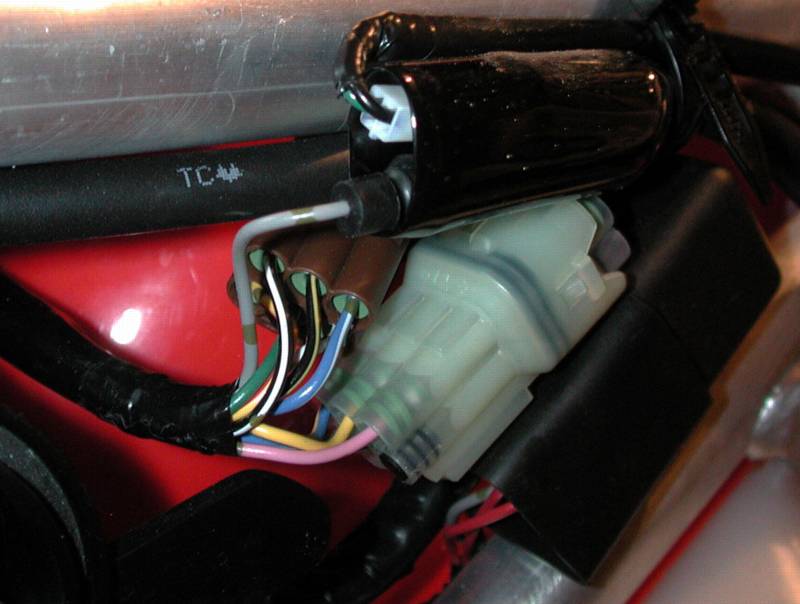

 | Sujet: Débridage CRF250X et réglage carburation KIT 290 VERTEX 13.08.09 22:11 | |
| Normalement le concessionnaire doit le faire mais il est bon de vérifier. Pour des raisons d’homologation, tant HM que Honda ont dû brider la Crf 250x. Retirer le silencieux et enlever le catalyseur à la sortie du collecteur d’échappement, Retirer la vis de butée de boisseau sur le couvercle supérieur du carburateur, la remplacer par une vis de 10 mm de long maximum, mettre une rondelle de cuivre de chaque coté du couvercle pour assurer l'étanchéité, monter l'écrou au frein filet, ou remplacer le couvercle du carburateur en commandant la référence suivante 16014-KRN-671, mais c’est pas donnée. Retirer le caoutchouc au sommet du filtre à air, Intervertir le fil rose et le bouchon noir à l’extrémité du faisceau de fils du CDI placé à droite de l’ouverture du boîtier de filtre à air.  Mais pour un usage compétition on peut l’améliorer. Démonter la boite à air, et l’ouvrir suivant le dessin, vous verrez c’est pré – dessiner ou il faut couper.  Enlever le pare flamme du filtre à air Remplacer: Le gicleur (#130) par 99101-357-1520 (#152), L’aiguille par 16204-MEN-671 (NCYS), mettre au 3emes cran (réglage suivant altitude et température) La buse (#40) par 99108-KRN-0700 (#70) (gicleur qui est dans la cuve) Réglage de la vis de richesse d’origine à 2 T 3 /4 (à modifier suivant altitude et configuration silencieux) Remplacer l’arbre à cames par 14100-KRN-670, l’arbre à cames de la CRF250R (pas obligatoire) Changer le collecteur par celui du CRF250R et on peut garder le silencieux d’origine ou monter une ligne complète (refaire la carburation) Et pour ceux qui monte un Kit Vertex 290 il faut remodifier la carburation configuration: Silencieux d’origine, boite à air ouverte, pare flamme du filtre à air enlever, et une vis de réglage richesse longue  GP : 162 (+ ou - suivant altitude et température) GR : 42 Aiguille NCYR / 3emes cran (ref : 16203 – MEN – 671) Vis de richesse à 1 T (suivant le fournisseur de la vis de richesse) Bon gaz, mais surtout ne faite pas de bruit et laisser la chicane ou le réducteur du silencieux, merci Bye |
