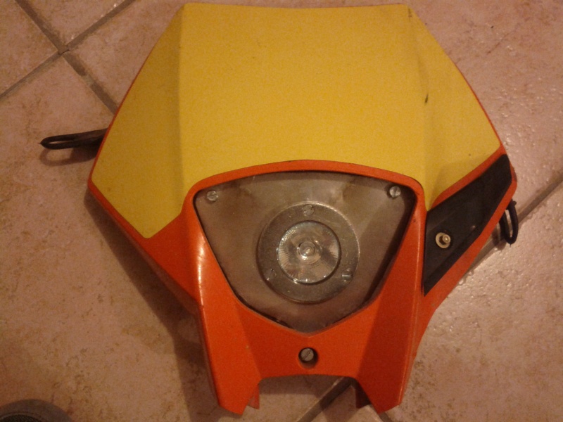

| ouioui niquel ce matin j'en ai trouvé a casto avec 3 petits ergot donc niquel par contre je n'arrive pas a faire correctement le gabarit qui va s'encastrer a la place du feu sa me gonfle |

| Comment as tu fait pour positionner ta plaque que tu as fait toi par rapport au relief de la plaque phare ktm ? Parce que j'ai vraiment l'impression que sa fait carrement moche quand je met ma plaque que j'ai faite sur la plaque phare alors que toi sa a l'air de faire propre |

|  bon ben voila après une bonne après midi passé dessus ma plaque phare est terminée  riply 296 pour ton idée reste plus qu'à attendre la nuit pour bien régler tout sa en tout cas sa a l'air de bien éclairer voici donc les photos (désolé pour la qualité c'est fait avec mon portable qui est tout rayé)   coût total de la chose, 40roros (ampoules comprises) en achetant tout a castoto car je n'avait rien  donc pas chere la plaque phare sa demande juste un petit peu de temps puis voila j'ai fait ben sorte que les ampoules puissent être changer facilement au cas ou, puis j'ai fait une vis de réglage en bas qui me permettra de régler l'inclinaison du feu comme pour le feux d'origine actuellement j'ai monté 3 ampoule en 36° mais je compte commander une 10 ou 20° pour celle d'en bas afin qu'elle éclaire loin comme sa les 2 du haut éclairons bien large et celle en bas pas large mais loin comme sa niquel |
