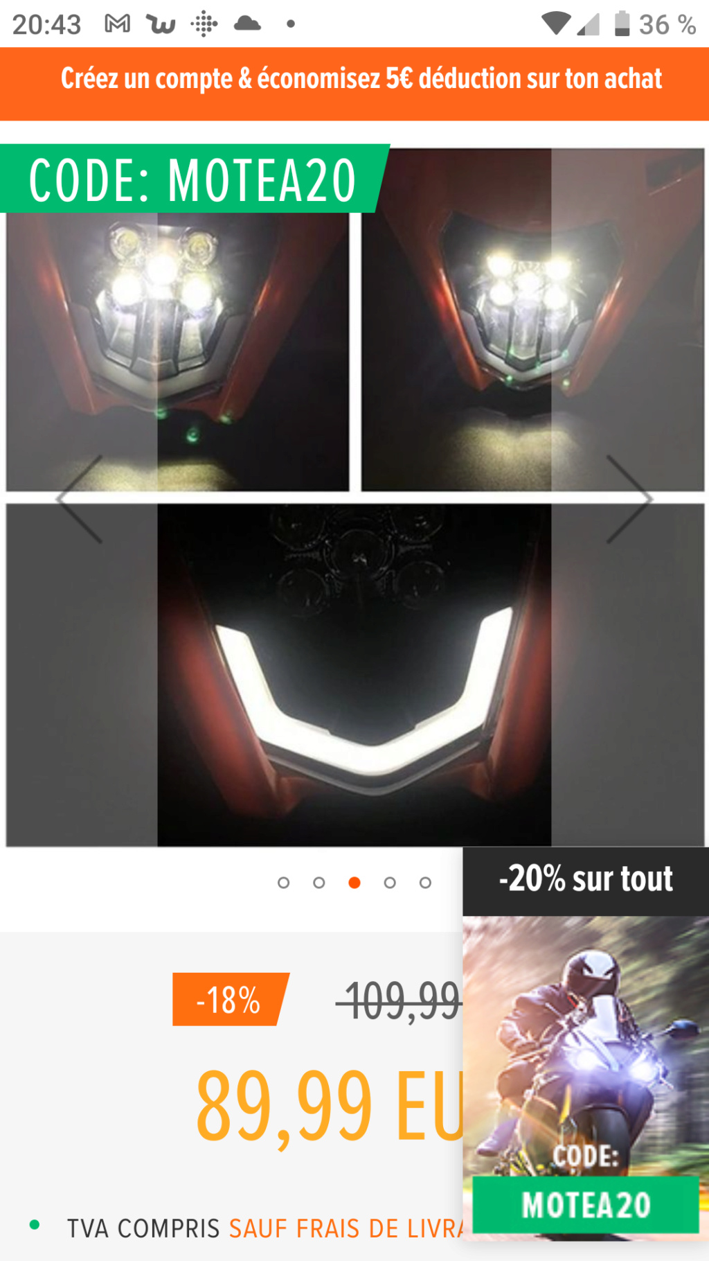

MOTEA LED KTM
eclairage pour rouler la nuit performant - Page 40 Scree238

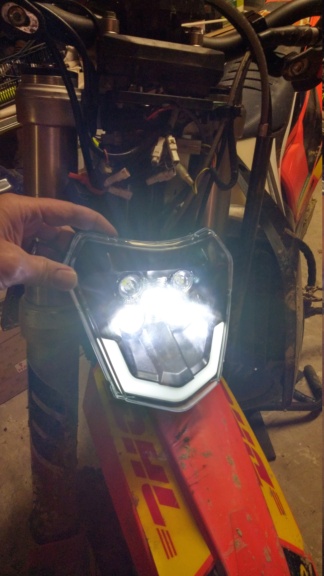

J ai reçu le phare ce matin
eclairage pour rouler la nuit performant - Page 40 Imag4312

Un peu déçu car une fois branché seul le bandeau led qui fait veilleuse fonctionne....
Que ce soit n importe quelle position de l interrupteur, seul la veilleuse s allume
Je précise que la fiche carré est identique à l origine
Une idée ??
Encore un truc qui va finir chez mon clod clin d'oeil

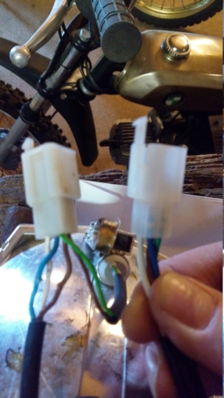

coucou tu dois avoir 4 fils
Il devrait y avoir 1 moins, un plus 12v pour la veilleuse, un autre 12 v pour le code et un autre plus 12 v pour le phare.
A moins que ce soit 2 circuit différents veilleuse et code auquel cas tu auras 2 moins a relier ensemble et 2 plus 12v un pour la veilleuse et un pour le code.
Tu peux faire un photo des fils sans les gaines stp
A toi de trouver le bon branchement et de déplacer les cosses dans la prise.

fait attention saucisson ce ne sont pas les memes codes couleur que nous
reprends ton faisceau

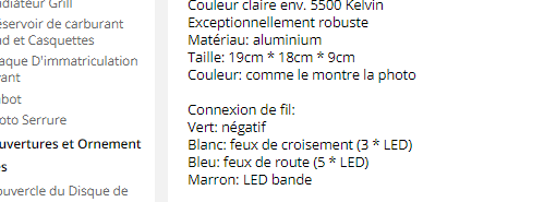

voila les couleur de ta plaque phare
eclairage pour rouler la nuit performant - Page 40 Plaque10

Sur mes deux 250 exc-f (2012 et 2016) les brochages étaient différents ... je m'en suis rendu compte en bricolant une plaque phare pour la 2016 à partir d'un faisceau de la 2012 bah
Comme écrit par les autres plus haut, il te suffit de reprendre les fils en prenant ta plaque actuelle comme modèle clin d'oeil
(les cosses dans les connecteurs se déplacent avec un petit tournevis plat et fin)

Si ça peut aider jml dans son câblage, 2 photos de ce que j'avais bricolé :
eclairage pour rouler la nuit performant - Page 40 Pphare10

J ai pas eu le temps de bricoler mais j' ai vu effectivement que le bleu et le blanc ne sont pas au même endroit que dans la fiche du phare d origine
merci les copains

Ha ben voilà, ne cherche pas plus loin, c'est l'inversion qu'il faut faire.
comme dit Gilles délicatement avec un petit tournevis pour avoir le même ordre des couleurs.

Salut
J’ai acheté aussi le phare led copie du ktm powerparts et effectivement il suffit de déplacer les cosses dans la broche et puis zou!
Par contre ne t’attends pas à un éclairage miraculeux

J ai changé les fils de place et voilà !!
Ce phare doit avoir plusieurs positions
1-Uniquement la bande led
2-La bande led et 3 spots
3-La bande led et 5 spots
4- les 5 spots sans la bande led
L'inter n ayant que 2 positions, j ai bidouillé et j ai laissé
Position 2 et 4
eclairage pour rouler la nuit performant - Page 40 Imag4315
Ça marche pas mal quand même !!! C est mieux que l origine !! Y a pas photo !!
