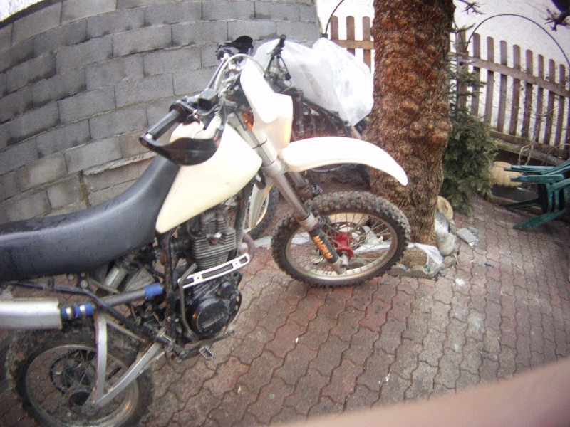

deugui a écrit:
avec une fourche d yz amorto selle reservoir d yz faisceau simplifié un petit kit cylindre piston ca devient une arme ...j aime ces vieux engins mon fils a un 125 xt (4t) avec fourche de 300 ktm amorto yz reservoir selle yz moteur légèrement modifié passage en 140 cm3 en allongeant la coursetaux de compression augmenté carbu guillotine grosse couronne a l arriere etc ,quand je la prends je me regales rock poignee dans le coin de partout mdr
t'as pas une photo de l'xt lover
j en mettrais meme si le garde boue ar n est plus de ce monde ptdr
moi aussi je veux voir bien
sympas , ces petits trails upgradés
un pote avait une 125 xls kitee 180 radiateur d'huile de 2cv fourche de CR gros amortos , une petite beauté
Nombre de messages : 7762
125 DTLC 34 Y (22cv débridé 1987) - Page 2 Empty
MessageSujet: Re: 125 DTLC 34 Y (22cv débridé 1987)   125 DTLC 34 Y (22cv débridé 1987) - Page 2 Empty27.01.13 17:41
125 xt modifiee fourche magnum 300 ktm amorto reservoir selle 125 yz 82 echappement revu peur culasse travaillee (conduit echappement )embiellage de 250 xt course allongee de 6mm cale de 3mm sous le cylindre joint de culasse de 0.5mm au lieu de 1mm etc [img]125 DTLC 34 Y (22cv débridé 1987) - Page 2 00610[/img]

elle est pas bien belle mais ca fait deja + de 2 piges que le minot lui met dans les dents et c est pas un tendre peur plus de garde boue j ai aussi les caches lateraux maison qui ne sont pas sur la photo ...mais ca roule plutot pas mal
un joile proto yeah il reste plus grand chose du 125 XT mdr
bien pour les ressort merci suite en mp
un embiellage de 250 dans les carter de 125 , j'aurais pas osé respect
MessageSujet: Re: 125 DTLC 34 Y (22cv débridé 1987)   125 DTLC 34 Y (22cv débridé 1987) - Page 2 Empty27.01.13 21:50
j avais ca qui trainait ptdr sinon pour gagner en cylindree il aurait fallu decaler le manneton du vilo de 125 ,le vilo du 250 passe avec un ptit coup de dremel mdr j ai un autre projet sur un 250 xr mais pas pour l instant (en pleins travaux a la casba) reflexion

Hello Deugui,
Désolé de déterrer ce post, mais je suis entrain de travailler sur un XT 125 comme le tien.
Pourrais-tu me dire quel amortisseur d’YZ tu avais monté sur ton XT, s’il te plaît ?
Pour la boîte à air, avais-tu conservé la boîte d’origine, s’il te plaît ?
Merci beaucoup
Bien à toi
MessageSujet: Re: 125 DTLC 34 Y (22cv débridé 1987)   125 DTLC 34 Y (22cv débridé 1987) - Page 2 Empty30.10.23 12:33
Salut yeah de memoire , 125 yz de 81 avec il me semble une modif au niveau fixation sur le cadre . a l'avant , fourche de 300 ktm des annees 90 que j'avais dans mon foutoir , idem belle modif a faire , pour la boite a air si ma memoire est bonne elle etait d'origine mais filtre different .désolé mais il y a longtemps que le petit xt est partit et entre temps j'ai fait pas mal de modifs sur d'autres breles mdr ...en tout cas , le xt etait bien agreable yeah

Hello Deugui,
Merci beaucoup pour ta réponse.
Le temps passe très vite, et l’on passe d’un projet à un autre.
Les souvenirs restent, même s’ils s’effacent souvent peu à peu, mais la petite XT t’a marqué on dirait !
J’ai acheté un ensemble chemise + piston chez BIHR qui devrait augmenter la cylindrée autour de 160/165 cm3 avec un alésage plus important.
Je n’ai pas encore eu le temps de m’en occuper ….
Mais ton idée de vilo de 250 XT (ou peut-être 240 ?) sur un moteur de 125 a augmenté la course du piston sans en changer son alésage.
Peut-être était-ce une solution plus pertinente pour booster le petit 125 YAMAHA ?
Je m’interroge ?
Au plaisir de te lire et de partager notre passion
Bien à toi
MessageSujet: Re: 125 DTLC 34 Y (22cv débridé 1987)   125 DTLC 34 Y (22cv débridé 1987) - Page 2 Empty30.10.23 21:52
de rien yeah pour la preparation de ton petit poumpoum tu devrais t'inscrire sur le forom xt ...un fofo au top et une section preparation avec de sacrés sorciers yeah on peut faire pas mal de modifs sur le petit xt mais il demande pas mal de taf ...en ce moment je suis sur le vieux klx de mon avatar yeah
