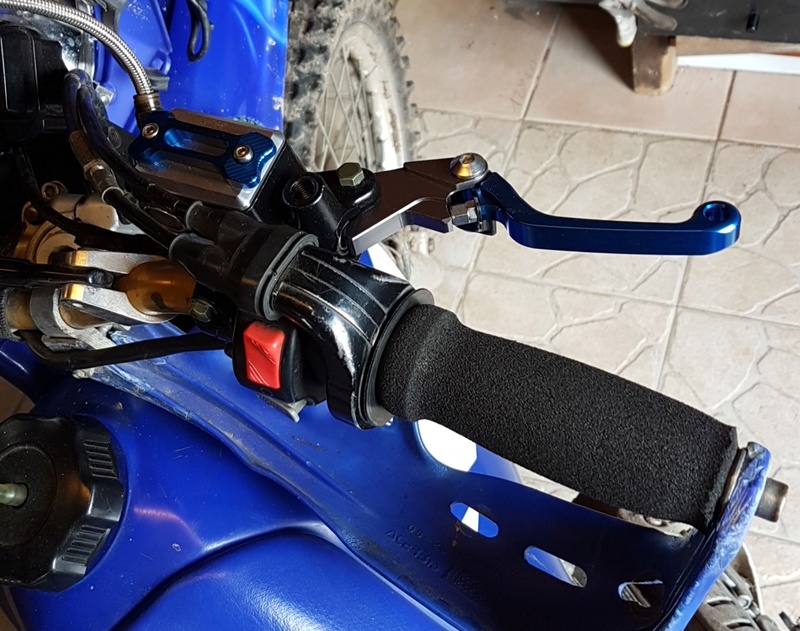

MessageSujet: levriers ( frein et embaillage)   Yamaha 250 TTR - Page 20 Empty17.03.18 20:11
salut, ( depuis que j'étais pas venue voir le forum !!!!)
Mon TTR  roule toujours.
il a eu une faiblesse de maitre cylindre et levier désembrouillage.
j'ai tout changé et bien s'est le plaisir de la maniabilité  ses leviers.
A s'est pas du YAM ( y a pas de marque!).
Yamaha 250 TTR - Page 20 20180312
Yamaha 250 TTR - Page 20 20180311
bye
alain fete
http://ktm240gs-yam250ttr.blog4ever.com/

MessageSujet: Re: Yamaha 250 TTR   Yamaha 250 TTR - Page 20 Empty18.03.18 13:59
bonjour
oui jolie les leviers par contre niveau embrayage est-ce que cela change dans la souplesse car le levier est plus court!

Sympas les leviers et maître cylindre... Tu les as pris sur Aliexpress ?
Niveau qualité, s'est correct ?

SLT
Sur Wish.
La qualité reste bien. Ça frein nickel. La visserie pas vis frein que j'ai rajouté.
pour la poignée d'embraillage, j'ai changé que le levier.
prise en main super souple. Moi, je les trouve mieux que l'origine.
on verra avec le temps ................................
