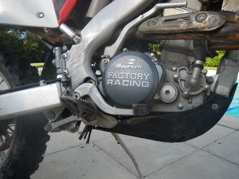

Honda HM  - Page 9 Empty
MessageSujet: Carter d'embrayage Boyensen série "Victoria BECKAM" IoI   Honda HM  - Page 9 Empty22.08.14 18:45
Carter d'embrayage... c'est beau....
Ha ça vous change un brelon hein c'est sur !!!
Bon ça change pas le pilote  ptdr
Honda HM  - Page 9 Dscn0910
Honda HM  - Page 9 Dscn0911
