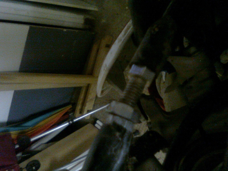

Bon les gars j'ai besoin de vous
J'ai un soucis d'embrayage qui colle et particulièrement a chaud...
Je précise que les disques ont été changés il y a 12 mois (avec une utilisation de 1 à 2 sorties par moi)
Avant tout Je vais vérifier le niveau d'huile MOTOREX pour être sur que ça vienne pas de là
Ensuite j'ai refait le garde de la poignée pour reprendre le réglage à Zéro
Car à chaud le démarreur forçait trop pour lancer le moteur 'vitesse enclanchée' donc je 'durcissait la poignée' à la limite du patinage sinon ça me fumait ma batterie (neuve).
Donc maintenant la garde est bien je pense 2 à 3 mm de débattements
Si vous avez des conseils pour reprendre le réglage câble de l’embrayage je vous remercie.

le problème c'est que la garde change sans arret avec un embrayage à cable, car il chauffe ( trop) et tu t'en sert trop, donc il chauffe trop...il se tend et donc patine, et quand il patine il chauffe ect ect...
et comme il chauffe trop tu pourrie l'huile, donc mème si le niveau est bon change l'huile pour commencer.

Peut-être ta cloche d'embrayage qui est marquée et donc libère moins les disques lorsque tu embrayes ; ça vient de m'arriver sur la TM, démontage, petit coup de lime, remontage et roule ma poule clin d'oeil

change la cloche, ou un petit coup de lime dans la limite du raisonnable.

Tu démontes le carter d'embrayage, t'enlève la noix d'embrayage, puis les disques, et si ta noix a cet aspect, ne cherches pas plus loin clin d'oeil
je bousille les cloche d'origine tres vite donc je met du Hinson sur toute mes breles cross homologuee et plus aucun soucis meme apres 100 h  merci
la lime pas top tu va avoir le probleme dans 20 h ...
