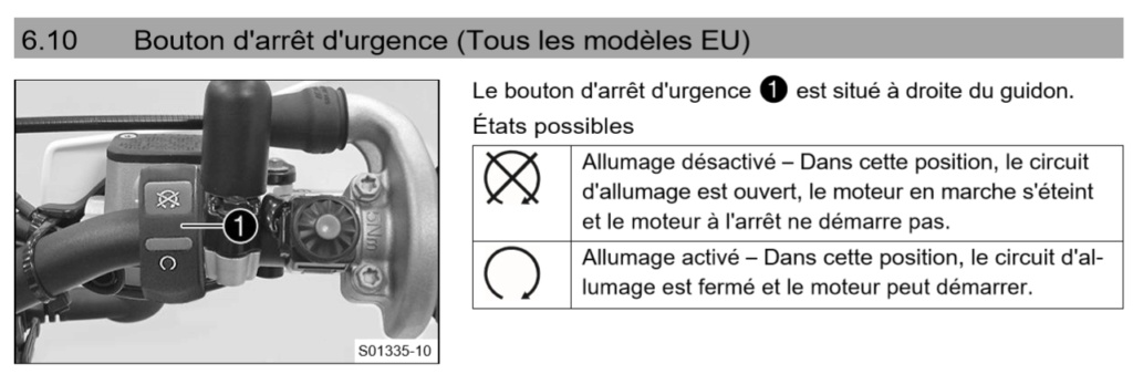

Question aux possesseurs  de TEi ( 2017-19 )
est-ce que vous avez le bouton d'arrêt d'urgence, installé sur le guidon ou dans le carton?
perso je n'ai rien, sauf le micro bouton poussoir du commodo d'éclairage, chiant comme la mort et dangereux si on doit couper en urgence
Husqvarna - Page 26 Sans_t10
je vais de toutes façons contacter le garage qui me l'a vendue, et au pire en installer un. mais ça passe avec le sélecteur de courbe?
merci par avance pour votre réponse
