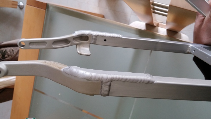

Si vous avez des conseils:merci: Échanger un 300 husqva de quelle année ?? Sur les sherco fait regarder en priorité si il y a fuite à la pompe à eau,ensuite l'état de la boucle arrière car elle a tendance à pétée. Après c comme les autres brêle. |

| Si vérifie la fixation de ta boucle arrière car la mienne à la révision elle était sur le point de se barrer

| ok  la boucle arr est en lastique ou en alu |

| Aluminium,elle pété à l'avant vers la fixatson,normalement elle est renforcée si 2014 |

| Alors avant 2014 elle n'était pas renforcée. Elle cassait ainsi:  Courant 2014 il l'ont renforcé avec une plaque:  Et sur ma 2015 il y a deux plaques de renforts |
