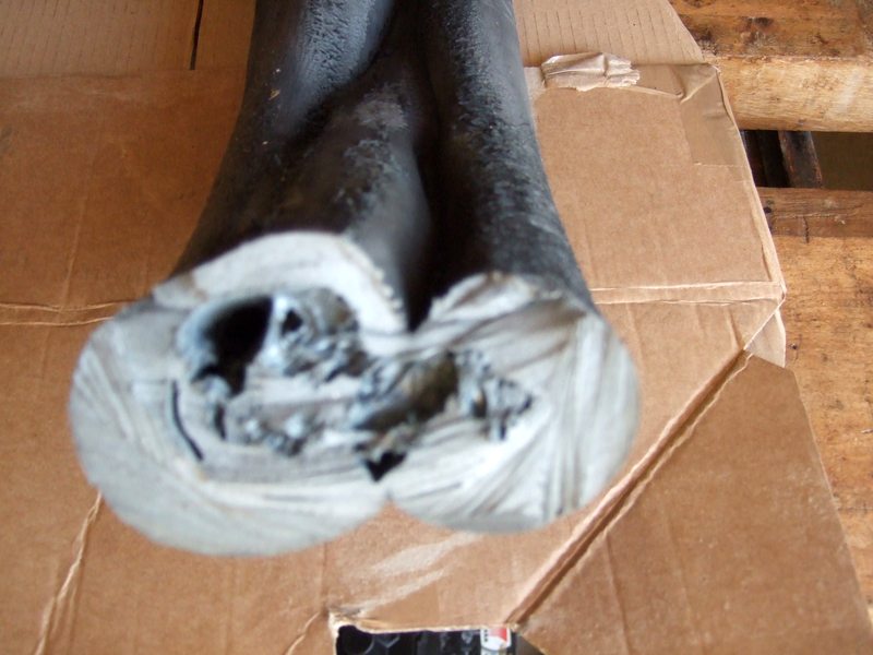

| J'ai pris un peu de temps pour "autopsier" mon technomousse de la page 8 !!! ... visiblement, ils ont des problèmes pour touiller une pâte homogène à la cuisson   _________________ GA ZO BU MEU * (devise Shadok) * La vérité c'est qu'il n'y a pas de vérité, y compris celle-ci !

| ça fait peur l'état de cette mousse ! |

Tu mets ce type de mousse à l'avant et tu iras vite au tas.
