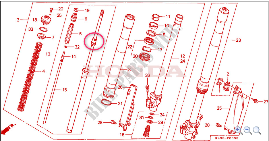

Non il y a ça qui bloque :
Prépa fourche 250 CR 1995 2020-011
Je sais que sur les fourches des R6 on dégageait ce truc là pour modifier les clapets. Suffisait de mettre un petit coup de mallet dessus et le clips sautait mais là je ne sais pas si une fourche de cross/enduro ca marche pareil. C'était la butée hydraulique sur les R6, là je ne sais pas.
Ton avis? reflexion
