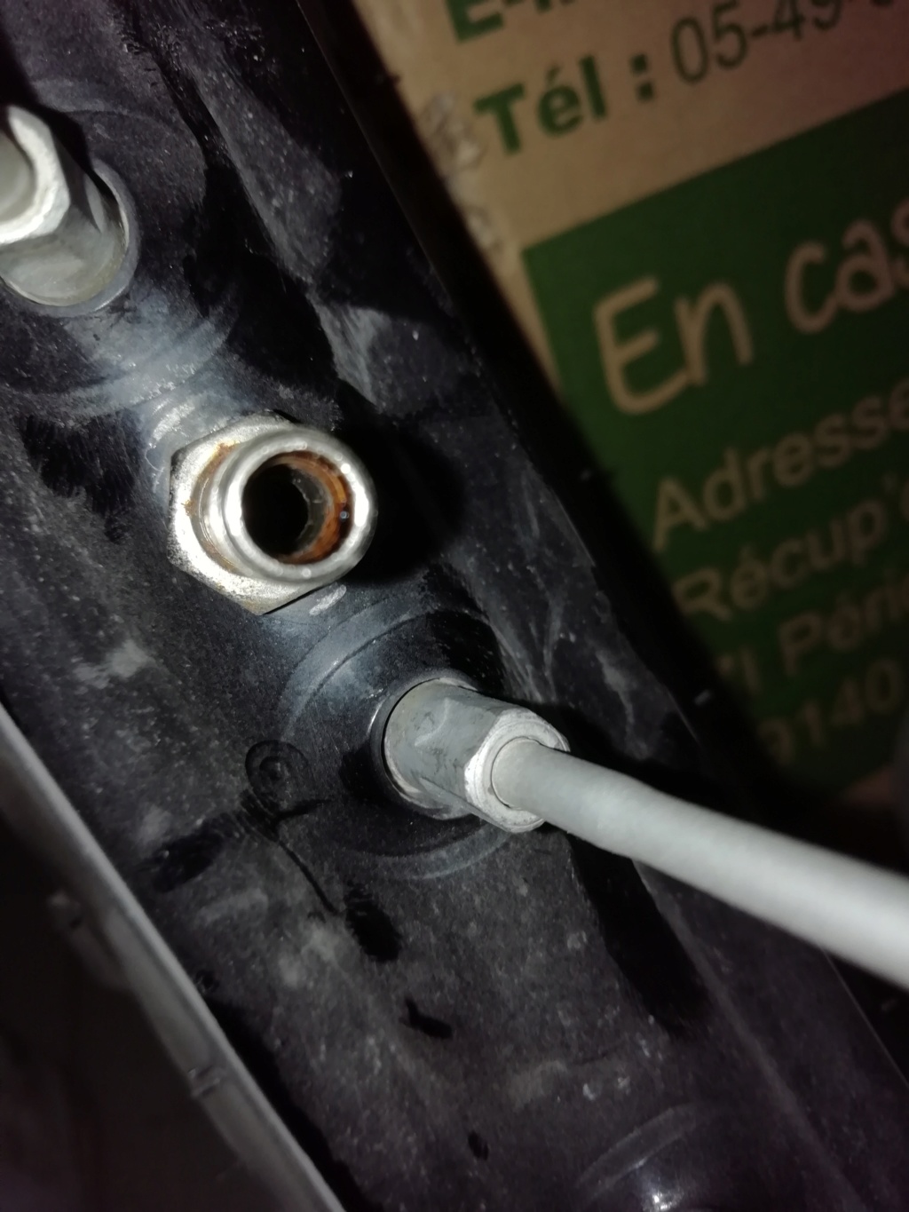

Par contre ce coup là, c'est pour de l'aide...
Gros tour de la bête et je me retrouve coincé à cause des chambres à air... Oui, je sais...
En fait, pour moi, c'est la première fois que je me retrouve face à des chambres à air...
Donc petite aventure, il me passe l'idée d'aller vérifier la pression des pneus... Et bin, je me suis rarement retrouvé aussi seul en face d'une borne de gonflage... Impossible de connaître la pression du pneu et encore plus compliqué de gonfler et de savoir ce que l'on mets dedans... Les bornes au Portugal ne sont pas tout fait pareil qu'en France, mais quand même !
Du coup, je rentre et pourquoi pas gonfler à la pompe à vélo ! 1bar, y'a pas trop à forcer.
Bon, j'arrive à le gonfler... Trop, forcément...
Et là, second grand moment de solitude... Impossible dégonfler... Pas "d'aiguille" dans les valves pour dégonfler...
Par contre, moi pareil, ça m'a gonflé !
Donc je me retrouve avec 2 pneus trop gonflés, et impossible pour moi de comprendre comment les dégonfler sans couteau !
Si qlq'un à la gentillesse de m'expliquer...

Peux tu mettre des photos de tes valves ? As-tu des gripsters ?

Tu serais pas en B.I.B ou un système assimilé par hasard ? Ou alors un des premiers modèles de B.I.B à pression variable ?

Possible pour les BIB...Honnêtement, pas encore démontés donc aucune idée.
C'est marrant, il y a présence de sortie de valve, mais comme s'il n'y avait pas d'obus à l'intérieur...
Si on retire l'obus, le pneu se dégonfle, non????

On met  une valve quand on monte un B.I.B pour faire  plaquer  les flancs.  On ne met  pas  d ' obus  pour faciliter  le  débit  d ' air lors de l ' opération.

C'est bien ce que tu pensais Monosapiens, pas d'obus dans les valves...Ca doit être des BIB, devant et derrière.
Valve avant:
L'étranger du coin! Jante_10
Valve arrière:
L'étranger du coin! Jante_11
Ce qui doit être le trou pour le grip, présent uniquement sur la jante avant:
L'étranger du coin! Trou_g10
Maintenant, me reste plus qu'à trouver comment dégonfler, pour voir ce qu'il y a dedans!
Bonnes idées bienvenues!!!!

Si s'est des BIB'S mousse , pas de dégonflage possible ...

Je suis pas spécialiste pour dégonfler un B.I.B mais je crois que tu peux attaquer direct avec les démonte pneus.

Attention tout de même, il peut s'agir d'un B.I.B à pression variable.

Je pense aussi...De toute manière, je crois que j'ai plus trop le choix!
Les pneus sont carrément trop gonflés à force...
Je me suis renseigné, tout le monde me dit la même chose, "vas-y aux démonte-pneus..."
Et je suis aussi tombé sur le sujet du forum, des BIB + chambre à air à l'intérieur!!!

Gaffe tout de même. Si ton pneu est encore sous pression pour une raison X ou Y tu ne pourras pas mettre le démonte pneu. Tu peux faire décoller les flancs en le mettant dans un étau.

oui, c'est mon problème....
Impossible de mettre quoi que ce soit dans le pneu, trop de pression...
Bin, je me retrouve comme un con!
J'ai bien essayer l'étau, mais il m'en faudrait 2-3 autres plus léger pour remplacer les démonte-pneu!!!

Salut à tous,
Et non, pas mort dans une explosion de pneu!!!
Et même, problème résolut!
Il s'agissait en fait d'un genre de TUBLISS première génération Portugaise!
J'en ais un peu chier pour démonter sans exploser les pneus, à cause de la pression que j'avais fini par mettre dedans à la fin, mais c'est quand même venu!
