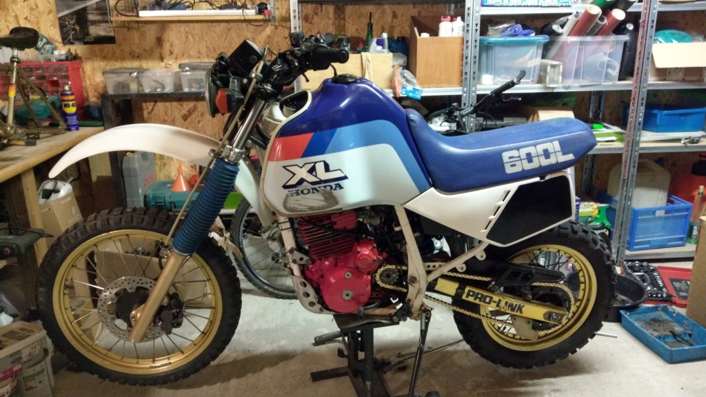

Reste le pot, les cale-pieds (made by Clod  lover ) et le garde-boue ar à remonter  bien
Restauration/préparation Honda XL600LM 1986 - Page 7 Img_2031
A vide juste pour se faire plaisir
Restauration/préparation Honda XL600LM 1986 - Page 7 Imag2215
Ça claque la chaîne or !!
Restauration/préparation Honda XL600LM 1986 - Page 7 Imag2214
