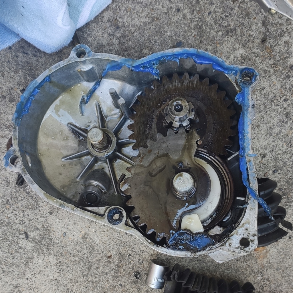

Non je ne l'ai pas démarrer car j'ai découvert une réparation malsaine sur un carter faite avec du chimique et la compression me semblait vraiment très faible. Je n'ai pas regardé a l'allumage non plus mais vu le peu de fils qu'il y a et la disponibilité des pièces (si je ne me trompe pas?) je devrais m'en sortir 🙂
J'ai voulu vidangé le moteur mais rien n'est sorti si ce n'est quelques gouttes, j'ai donc décidé de l'ouvrir (je n'ai pas l'extracteur pour l'embrayage)
Restauration PUCH MAGNUM X Img_2028
Restauration PUCH MAGNUM X Img_2026
Restauration PUCH MAGNUM X Img_2027
Le moteur n'est pas sec mais il n'y avait pas d'huile dedans, il n'y avait des joints qu'au niveau du cylindre le resté était de la pate, le cylindre piston est HS (piston très très marqué et segment cassé), la bielle n'a aucun jeu 👍
Une fois nettoyer l'intérieur du moteur est propre si ce n'est quelques roulements fatigués
J'ai enlever le chimique sur le carter et comme je m'y attendais le coin du carter est cassé mais c'est cassé net et j'ai le morceaux je devrais pouvoir le faire ressoudé sans trop de soucis

MessageSujet: Re: Restauration PUCH MAGNUM X   Restauration PUCH MAGNUM X Empty04.06.20 13:38
Coté pignon doit y avoir de l'huile, pas coté bielle puisque c'est un 2T mais vu la pate a joint bleue utilisé le type qui a du remonter la moteur doit etre macon ou plaquiste  vilon .
Vu la quantité de joint utilisé t'as bien fait de tout démonter merci .
Si je dis pas de connerie les 2 demi carter doivent se monter sans rien, moi perso j'en met mais vraiment tres tres leger genre plus fin que le typex, les plans de joint sont sensés etre parfaits ( quand c'est yamaha qui les fait et que ce sont de vrais mecanos qui mecaniquent  fume ).

Oui je sais pour l'huile merci, mon père avait racheté la moto a un gamin qui a du la bricoler lui même ... 🙈
Effectivement j'ai trouvé tous les joints sur internet mais pas ceux pour les demi carters je pense donc qu'il n'y en a pas l'origine, je mettrais un peu de pâte pour être sûr mais proprement.. 🤣
